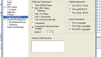

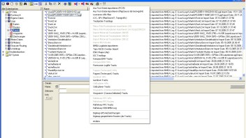

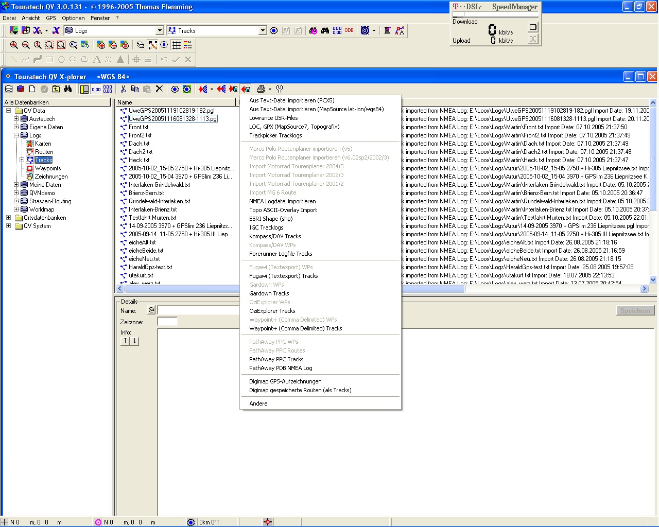

    Im Bild unten in TTQV auf Track wechseln, auf das Dikettensymbol "Import" klicken, Pathaway PPC-Tracks anklicken.

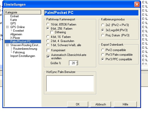

    Da ist eine kleine Hürde drin: Unter Optionen/Einstellungen muss PW3PPC kompatible aktiviert sein. Ist das so, werden alle Tracks importiert.

    Ich habe die Version 3.0.131 - das ist noch nicht die neueste - da gibt es unter Optionen/Enstellungen ein Fenster, dort links Palm/Pocket PC anklicken, dann kann man rechts PW3 PPC compatible wählen.
    Das war aber auch bereits bei der Version so, die es vor ca. 1 Jahr gab. M.W. gibt es keine "Palm"-Version, denn bei TTQV handelt es sich ja um das PC-Prog. Sonst stelle Deine Frage evtl. nochmal im TTQV-Forum.

  • Siehst Du denn jetzt in meinem ersten Posting, linkes Fenster, den Eintrag PathAway PPC Tracks? Ist Dein PDA mit dem PC über ActiveSync verbunden? Wenn ja, verstehe ich nun nicht, warum es nicht gehen sollte.

    PDA mit AS verbunden, das läuft ja wohl. TTQV Starten, in einen Track-Ordner wechseln, auf das Diskettensymbol mit dem Linkspfeil "Import" - links nebenDruckersymbol - klicken, im sich öffnenden Fenster muss nun ziemlich unten "Pathaway PPC Tracks" stehen - wenn nicht, über Optionen/Einstellungen/Palm/PocketPC gem meinem 1. Bild "PW 3 PPC compatible" einstellen. Nach anklicken von "Pathaway PPC Tracks" erfolgt das Laden automatisch undd zwar alle, die auf dem PDA sind.
