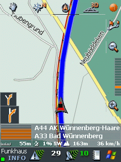

Transparenz für semtliche Buttuns ( Aleitung )
    es ist ganz einmach, geht in den ordner Skin/MN5
    und öffnet die datei:
    MN5.ini
    1.Sucht nach
    [BUTTONMAP]
    und ändert dort den Alpha-Wert auf 0.000000
    2.Sucht nach
    [ELEMENTMAP]
    und änder den Alpha-Wert auf die gewünschte Transparenz ( 1.00000 = nicht durchsichtig und 0.00000 = voll-transaprent. Ich bevorzuge den Wert 0.600000.
    3. Dateien entpacken und einfach in den selben Ordner kopieren wo die MN5.ini liegt.
    Fertig
    Das gaanze funktioniert auch bei dem Original MN5 Skin ohne TMC/GPS!!!
    Viel Spaß damit
    Viele Grüße
    M0ng0
  • Blöd ist halt nur, das sich die Abbiegepfeile nicht transparent gestalten lassen. Aus diesem Grund sind ja auch keine Skin wie von Hirni mehr machbar.
  • Ja, das geht leider nicht, aber das gute bei dieser Lösung ist halt das man noch sehr viel von der map beim scallen sieht und nicht diese überdemensionierten buttons im weg hat.
    Viele Grüße
    M0ng0

    heute habe ich versucht nach der obigen Anleitung die Transparenz hinzu zu bekommen.
    Es geht jedoch leider nicht !!!
    Hat jemand eine Erklärung dafür.
    Und kann jemand nochmal die genaue Beschreibung der Durchführung aufzeigen.
    Danke und Gruß
    BLRD
    :-D)
  • Könntest du vielleicht dein Progblem etwas gernauer beschreiben als wie nu "Es geht jedoch leider nicht !!! "?
    ich habe folgendes ausgeführt:
    1.Sucht nach
    [BUTTONMAP]
    2.Sucht nach
    [ELEMENTMAP]
    Fertig
    Jedoch bekommen ich dann bei den Start von MN 5.1 in der Navi keine tranparente Fenster angezeigt !?
    Hilfe !? Bin ich etwa blöd, denke nicht.
    Danke und Gruß
    BLRD
    : drink
    Achso: Hat jemand das Kennwort hierfür :Original MN Skin GPS TMC - TMC Sener in Infozeile Transp. + Top-Right Transp. SlimLine by M0ng0 2521@gmx.de.zip (431,26 KB, 18 mal heruntergeladen)
    Werde dazu aufgefordert
    Einmal editiert, zuletzt von BLRD ()
  • dann hast du warscheinlich die falsche mn5.ini editiert.
    MN5.ini
  • Hallo Mongo,
    Tausenddank, hattest recht, ich hatte 2 Ordner damit.
    Jetzt funktioniert es.
    Danke !!! : drink :D
    Achso kannst du mir hierfür: Original MN Skin GPS TMC - TMC Sener in Infozeile Transp. + Top-Right Transp. SlimLine by M0ng0 2521@gmx.de.zip (431,26 KB, 18 mal heruntergeladen)
    ein Kennwort zukommen lassen. Denn dort werde ich nach ein Kennwort beim extrahieren gefragt !?
    Danke, Danke,Danke, Danke,Danke, Danke,Danke, Danke,Danke, Danke,Danke, Danke,Danke, Danke,Danke, Danke,Danke, Danke,Danke, Danke,Danke, Danke,Danke, Danke,Danke, Danke,Danke, Danke,
  • Da ist kein PW drin. lad sie nochnmal runter, ich habe die datei nochmal neu hochgeladen...
