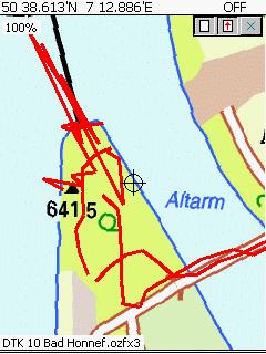

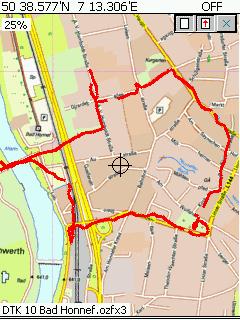

  • Hier mal von der 5840 Bilder vom Geocachen beim Usertreffen.
    Wobei man Bedenken muss, dass diese Maus SirfII mit Xtrac hat, aber ansonsten genauso SN eingeschaltet hat, wie die 5843.
    Man musste etwas zügig gehen, nur am Ziel, war die Maus unbrauchbar, aber da sollen auch andere SirfIII ihre Schwierigkeiten haben.

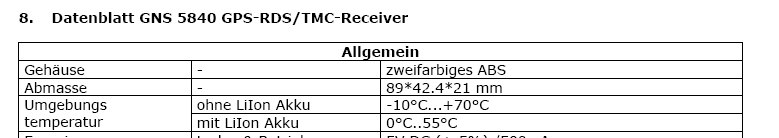

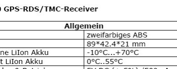

    da ich immer noch zwischen der Holux GR 236 (leider ohne TMC) und der GNS 5843 schwanke, würde ich gern von einem User die Abmaße der GNS in Millimeter haben. Manche sprechen vom "Brikett" ;), aber wie groß und wie schwer ist sie denn eigentlich? Auf der GNS Seite steht davon leider nichts und das Foto sagt nicht sehr viel aus.
    Ein Versuch mit der Holux in Verbindung mit einem TMC Modul und meiner vorhandenen Brodit (Speaker) Halterung für den IPAQ 5550, läßt sich nach Aussage eines Händlers nicht realisieren. :-D)
    Die wäre sehr schön klein... aber bevor ich auf TMC verzichte, möchte ich doch den Weg über die GNS 5843 noch abklopfen.
  • Hallo Jäger der Lüfte,
    auf der GNS-Seite unter Support/Dokumente findet man die Anleitung zur 5840. Da die 5843 bis auf den SirfIII Chipsatz identisch ist, sind auch die Abmessungen gleich.
    Und jetzt stell ich noch meine 5840 auf die Waage.
    Gewicht, 3/4 aufgeladen: :D
    102 Gramm
    mit Wegwerfantenne: :D
    108 Gramm
    Bilder
