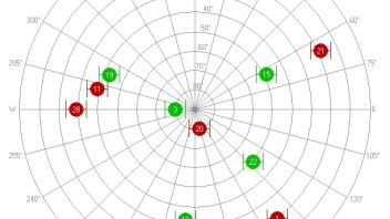

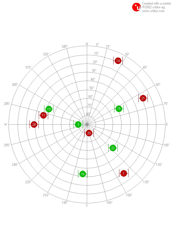

    Frage, ich hab jetzt 2 Logs gezogen, einmal im Stand (4-5 Sats, nie über 48%) und einmal wärend der Fahrt, auch nicht besser.
    Wo stell ich denn die Dateien zur Auswertung bereit?
    Tom
  • Hallo Tom
    Wenn Du einen Beitrag schreibst, steht unten direkt ueber "Antwort erstellen" der Eintrag "Dateianhaenge". Den klickst Du und kannst die Log´s anhaengen.
  • Die min-Signalstärke ist mies, die Maus sollte mehr bringen. Nehme mal ein log auf dem Dach auf, wenn Du VisualGPSce dazu verwendest, kannst Du an Hand der Balkenhöhe gleich den Unterschied beurteilen. Bedampfte Scheibe?
    Merkwürdig ist, dass der fast im Zenith stehende 20 ein leeres Signalstärkefeld aufweist. Außerdem sind alle ab ca. 40° nicht in use.

    Du schreibst das die Datei "new file.txt" im Stand aufgenommen wurde. Also gehe ich davon aus das bei diesem Log der Empfaenger aufs Dach gewandert ist. Hier ist allerdings keine Veraenderung der SAT´s in use zu erkennen. Wenn man die kutze zeit von 4 Sekunden zwischendurch mal ausser acht laesst. Das koennte dann die Zeit gewesen sein in der Du den Empfaenger aufs Dach gelegt hast.
    Viel entscheidender waren fuer mich allerdings die ersten Zeilen im File "new file.txt". In Sachen Firmware auslesen und deren Interpretation bin ich wahrlich noch nicht firm drin :D . Aber die Zeilen machten mich darauf aufmerksam was Du im ersten Posting geschrieben hast. Naéhmlich das der Empfaenger noch aus der "TTN1.52" Zeit stammt. Dies ist lange vor der zeit das ich mich mit Navigation beschaeftigt habe. Dieser Empfaenger ist in meinen Augen noch ein SirfI Empfaenger. Die Empfangswerte sind nach meiner Meinung nicht mit den heutigen Empfaengern vergleichbar. DAher wird dies der Normalzustand bei Deinem Empfaenger sein.
    Tut mir leid wenn ich Dir nichts anderes berichten kann.
