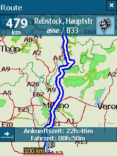

    Das Ziel habe ich über POI mit der Deutschlandkarte gefunden und als "Meine Favoriten" abgespeichert. Als ich in der Schweiz dann war wurde eine Route mit fast 500 km errechnet. Dies konnte nicht stimmen.

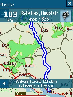

    Als ich dann das gleiche Ziel mit der Karte "ALPS" - auch über POI gesucht haben und als Ziel eingegeben hatte, war die Entfernung noch rd. 107 km (was auch korrekt ist). Kann mir jemand dieses Phänomen erklären?

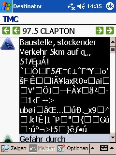

    Dann habe ich hier die entsprechenden Screeshots angehängt (ich hoffe es hat geklappt). Dort ist auch eine Nachricht aus TMC abgebildet. Was sollen diese Hyroglyphen?
    Kann mir jemand dazu was sagen?

    der start auf dem zweite bild ist ca 80 km südlich von milano, und milano ist in italien :)
    Joe
    der erste Startpunkt liegt tatsächlich nähe Mailand. Das könnte passiert sein, als Du einen (manuellen) Kartenwechsel gemacht hast.
    Zu den merkwürdigen Zeichen in der TMC Liste würde mich interessieren, auf welcher Karte sie vorkamen, ob diese Karte von Dir mittels Console ausgeschnitten war und wenn ja, wie groß die Karte war.
    Original von SAXI
    Hallo Christian,
    es handelt sich hier um die "ALPS-Karte". Ich kabe diese Karte nicht mittels Console aus-/beschnitten. Ich habe die komplette Karte mittels Console und Card-Reader auf eine SD-Karte übertragen.
    ASpehni
    P.S. Diese merkwürdigen Zeichen habe ich des öfteren festgestellt. Ob nur bei ALPS-Karte kann ich nicht mehr sagen.
  • Klar ist Milano in Italien, aber ich war in St. Gallen, Schweiz!, und nicht in Mailand.
    ASpehni
  • @ASpehni
    Dein erstes Bild zeigt aber eindeutig einen Startpunkt in der Nähe von Genua. Vielleicht hast du ja aus Versehen einen Favorit in der Nähe von Genova als Standort gesetzt?

  • mareafahrer
    Also ich sehe im ersten Kartenbild oben einen Startpunkt westlich von Zürich, und das wird auch St. Gallen sein.
    Das zweite Kartenbild muß allerdings falsch sein, man fährt von St. Gallen nicht Richtung Süden zum Bodensee...
    @ASphehni,
    das Problem ist einfach, daß ein Zielpunkt aus einer anderen Karte stammt. Du hast dein Ziel aus der D-Karte geholt und dann versucht, es auf der Alps-Karte anzusteuern. Eigentlich müsste das auch funktionieren, denn das Ziel ist in beiden Karten vorhanden. Die Koordinaten deines Ziels werden auf der Alps-Karte jedoch falsch interpretiert und führen zu einem völlig irren Routing.
    Es scheint so, als seien die Koordinaten der Ziele nur für diejenigen Karten gültig, aus der das Ziel "geholt" wurde, also relative Koordinaten. Wenn du dein Ziel zB. per Adresseingabe aus der aktiven Alps-Karte geholt hättest,
    dann wären dadurch auch Alps-Koordinaten verwendet worden und das Routing wäre korrekt gewesen.
