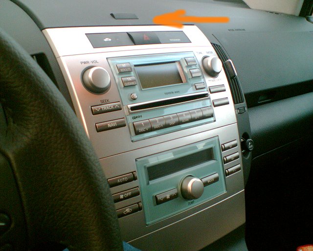

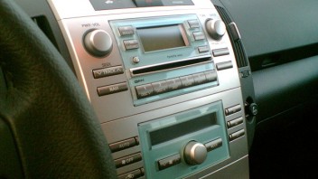

Bei meinem Toyota gibts ne hübsche Ablage, da leg ich die BT-Maus incl. Wurfantenne für TMC rein und mache die Klappe zu.

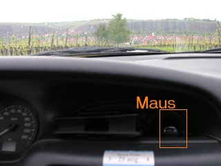

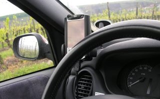

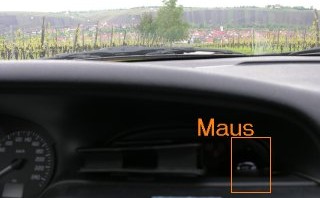

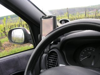

Funktioniert genauso gut, wie im Renault, nur da muss ich die Wurfantenne parallel zur A-Säule führen und die Maus liegt entsprechend vorne Links an der Windschutzscheibe. Im Renault habe ich aber auch eine Kabelmaus, die liegt dann mittig im Armaturenbrett, damit diese die Sats durch das Glasdach sehen kann, da der Renault metallbedampfte Scheiben hat, das nachträglich reingebaute Glasdach aber nicht.
