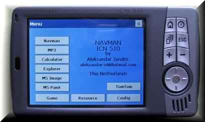

  • Hallo Duke2,
    ist das Bild von Dir? Oder suchst Du selbst nach dieser Möglichkeit? Also, das würde mich auf jeden Fall auch brennend interessieren!
    Gruß, Mahli

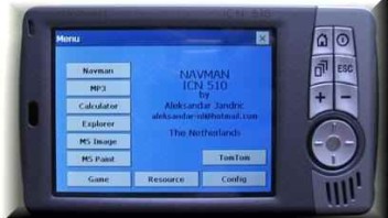

  • Servus Mahli11,
    Leider noch nicht installiert, aber ich befürchte, daß ich es auch nicht kann da ich ja in den nächsten Tagen die Softwareversion SmartST v3.5 mit der Post erhalte.
    Ich mach da lieber mal vorest keine Versuche bis ich vom Programmer ne Atwort habe oder ein Zweitgerät zur Verfügung habe.
    Ich hab Dir aber noch ein paar Bilderchen rengestellt um den Appetit ein wenig anzuheizen :D
    Die Adresse des Programmers steht ja drauf wie Du siehst.
    Das mit der TT-Option finde ich gar ein wenig witzig, zumal man ja einen TT auch kaufen kann der aber bei weitem nicht so eine tolle Grafik hat wie der Navman.
    Da man ja nun damit auch MP3 abspielen kann, wäre die 1G Karte angesagt, bekomme aber bis dato keine Antworten auf meinen anderen Beitrag.
    Gruß - Duke2 ;D

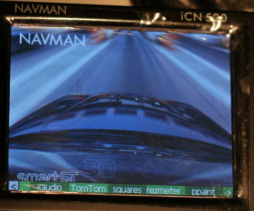

  • ohoh
    hatte mal eben die sache mit dem cracken probiert...nav mit pc verbunden, diese eine datei ausgeführt, die er dann auf dem navman installier hat. alles ok... diese 4 ordner dann auf den navman gezogen...nun navman neu gestartet und beim starten kommt folgende fehlermeldung:
    application appstartupsec.exe has performed an illegal operation ans will be shut down. if the problem persists, contact the programm vendor.
    program: appstartuosec.exe
    exception: 0xC000001C
    address: 800AE818.
    was nun?
    jetzt hatte ich eben den batterie schalter umgelegt und neu gestartet....jetzt kommt die fehlermeldung zwar nicht, aber der hängt beim starten...
    hiiiiiiiiiilfe.
    bitte helft mir :(
    edit:
    bekomme keine direkte verbindung mehr mit dem pc hin.
    das einzge was ich auslesen kann, is die karte mit meinem lesegerät...
    Einmal editiert, zuletzt von Bjoern1082 ()
  • GUck mal 8 Fragen unter deinem Posting steht die Antwort, sollte dann auch genauso Funktionieren, nur kann es sein das du die Prozedur nachher nochmal wiederholen kannst, das mit dem illegal ist halb so wild, hatte ich auch schon mal, nachdem ich beim 510er das System des 520 raufgepackt hatte.

  • ich weiss zwar nich genau wie, aber funzt wieder.
    werd nun ma warten bis es mir einer genauer erklärt ;)
    falls jmd davon ahnung hat, bitte melden.
    find die option mit tt5 interessant.
    speicherkarte und tt5 is vorhanden...
    mfg
    und danke an meine helfer per pn :)
  • Hi Björn,
    Na Gott sei Dank daß wieder alles funst.
    Frag mich warum es bei anderen Geräten geklappt hat.
    habe bereits Fotos von 520ern gesehen wo die SW lief.
    Es ist natürlich auch fraglich ob die SW nur mit bestimmten Firmwarestand funktoniert.
    Ich überleg mir mal ob ich meinem 510er den ich mal TT draufspielen wollte so update oder noch ein bischen mehr nfos einholen sollte.
    Aber warum Dein Gerät nun wieder wie gehabt funktioniert ist auch irgendwie merkwürdig oder?
    Gruß - Duke2 ;D
  • frag mich was leichteres, erst ist er nicht mehr gestartet, dann hatte ich den batterie schalter hinten ein paar minuten umgelegt und zack ist er gestartet.
    hab dann direkt mit dem pc verbunden,. den "backup" ordner gelöscht und die normale software wieder draufgespielt.
    soweit funzt alles, ok bin noch nicht gefahren, aber er startet immerhin ohne probs etc ;)
    mfg
    falls ma neue infos hast, kannst gerne bescheid geben :)
