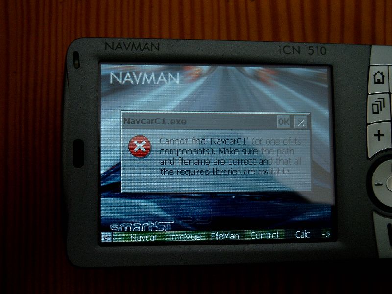

    Also ich hab mir mal viel Zeit genommen und versucht mein iCN 510 mit TT5.1 zu füttern - bislang leider ERFOLGLOS
    Warum, tja kann ich im Moment auch nicht sagen obwohl es eigentlich ein Kinderspiel sein sollte.
    Ich kann Euch beruhigen, dem Navman passiert gar nix wenn Ihr vorgeht wie beschrieben und Björn sein 520 hat das ganz normale Restore ausgeführt also es kann gar nichts schief gehn.

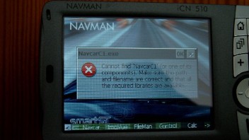

    Ich hatte zwar nach erfolgtem Austausch von NacvarCE.exe gegen NavcarCE.exe aus navman_v2.4.zip die Taskbar verfügbar erhielt aber ein Popup mit Nachricht NavcarC1 not found obwohl im Ordner vorhanden. 8siehe Bild)
    Irgendetwas muß wohl falsch gelaufen sein oder ich hab was falsch reinkopiert oder aber es liegt daran, daß mein 510er bereits auf SmartST2005 upgegraded wurde was aber unlogisch wäre weil ja am 520er auch alles klappen soll ?(
    Ich hab auch versucht TT5.1 zu installieren muß aber gestehen daß ich nicht weis wie es nach der Installation aussehen soll (Verzeichnisse usw.) konnte daher auch den TT nicht aufrufen.
    Hmm, vielleicht kann sich ja mal einer von Euch ranmachen und weiterhelfen, es ist wie gesagt ungefährlich weil man ja nach wie vor über activeSync an die Files rankommt.
