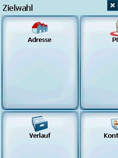

  • Hallo SaBo
    so habe ich das vor einigen Tagen mit meinem MDA Pro gemacht.
    Bei mir wird aber das Einstellungsfenster zu groß angezeigt.
    Ist das bei dir nicht so?
    siehe Bild:
  • TheRock
    Ich hatte es von meinem alten MDAII kopiert, der kein VGA hat.
    Bei SaBo weiß ich es nicht, vielleicht antwortet er ja noch.
    Bei mir steht ebenfalls
    ::D,240,340,650
    Blödes ::D
    Man müsste mal vergleichen können, was bei einem VGA-PDA in den ini Dateien steht
    Original von Avalon-99
    Weder auf dem WM 2003SE noch auf dem WM 5.0 Gerät VGA
    Sascha
