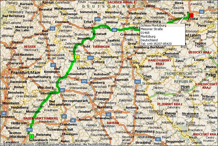

    Wobei die TT Routenführung dann nicht identisch sein muss mit der von MS Autoroute berechneten. Wenn es also eine bestimmte Streckenführung sein soll, sollte man diese mit der Eingabe passender Zwischenzielen quasi erzwingen.
    die Route die man fahren möchte gibt man bei MSA. durch suchen bzw. durch Mausklick auf die Straße an.
    Man kann wie bekannt bei MSA.die Route durch anklicken eines Punktes und"Zur Route hinzufügen" die Route planen,mit itnconv konvertieren und TT gehorcht.
    TT berechnet nicht die Route sondern führt die Route von MS Autoroute aus.
    Es wird nichts erzwungen da die Route ja mit MSA. nacheinander geplant wird.

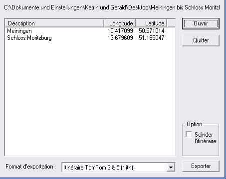

    Nein, das ist leider nicht richtig. Auf dem Weg der Konvertierung mit itnconv wird nur das in MS Autoroute definierte Ziel (und ggfs. die Liste der Zwischenziele) an TT übergeben. Schau dir mal den Inhalt der erstellten Datei an, da steht außer diesen Zielen nichts drin. Der Weg über MS Autoroute ersetzt also nur die manuelle Eingabe dieser Ziele in TT; die eigentliche Route wird auf Basis der definierten (Zwischen-) Ziele durch TT neu berechnet.
    Ich habe dies vor ein paar Monaten "schmerzlich" erfahren dürfen, da mich TT nicht über die vorher in MS Autoroute gezeigte Route geführt hatte. Deshalb auch mein Hinweis auf die Hinzufügung ausreichender Zwischenpunkte, um eine genaue Wegführung, wie in MS Autoroute angezeigt, sicherzustellen. Dies ist natürlich nur erforderlich, wenn die gleiche Streckenführung gewünscht wird.
