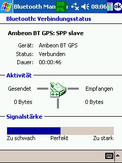

    Habe mir auf Grund des Testberichts die AD-500 gekauft, habe jetzt aber Probleme diese mit meinem O2 XDA Mini S zu koppeln.
    Die Maus wird zwar erkannt aber es wird ein "?" vorangestellt bei der Erkennung. Auch der Schlüssel beim Pairing wird akzeptiert aber kieine Verbindung kommt zustande. D.h. die Maus zeigt durch die LED auch keine Verbindung an. Ausgehende / Eingehende Ports habe ich angelegt.
    Die WM5 Hilfe zeigt an daß in Einstellungen / GPS Änderungen gemacht werden sollen aber auf meinem Mini S gibt es diesen Menuepunkt nicht.
    Taucht dieser erst auf wenn Navigationssoftwäre installiert wurde?
    So langsam bin ich am Ende meines (sehr kleinen) Lateins. Wäre schön wenn Du mir mal hilfreich unter die Arme greifen könntest.

  • Hier liegt ja gerade mein Problem daß noch nichteinmal eine BT Verbindung zustande kommt. Das ist das erste Problem.
    Das VisualGPSce ist hat eine angegebene Kompatibilität mit Win CE 2003. Auf dem XDA Mini S läuft bereits Windows Mobile 5. Gibt es hierfür schon spezielle Programme wie VisualGPSce?
  • Hallo Carsten1970,
    VisualGPS läuft auch auf dem Mini S, verbinden der BT-Maus mit dem Mini S siehe meine Sig.
