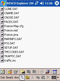

    ich habe mal einen Screenschot von meine Frankreichkarte gemacht.
    Diese Dateien bis auf die beiden Traffic sollten auch be dir vorhanden sein.
    Die cfg Datei von Deutchland+ heißt DE_AT_CH_PL_CZ_Plus-Map.cfg
    Vielleicht solltest du mal deine Speicherkarte neu mit FAT 16 formatieren, die D Karte auf den PC kopieren und dann per Cardreader auf die Speicherkarte.
