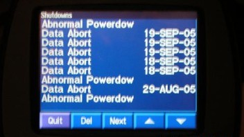

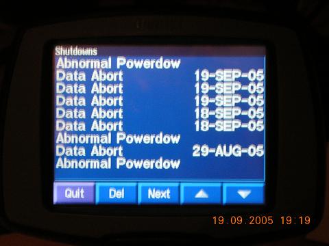

  • Die Kartendaten bei´m c330s waren komplett (Europa, detail) bereits auf dem internen Speicher (wie bei allen c330).
    Ich habe einen SD-Kartenslot aber keine Karte drin (was sollte da auch noch drauf?)
    rlansen
    Einmal editiert, zuletzt von rlansen ()
  • Ja, danke :tup
    Es wird behauptet - mit original SD-Karte (auf c320 kann man sich die Kacheln selbst zusammenstellen) kommt nicht zum Absturz.
    Dein Abstürze mit c330 zeigen möglicherweise was anderes ...
    Wollte ich halt genau wissen ...
    Danke
    Archie
