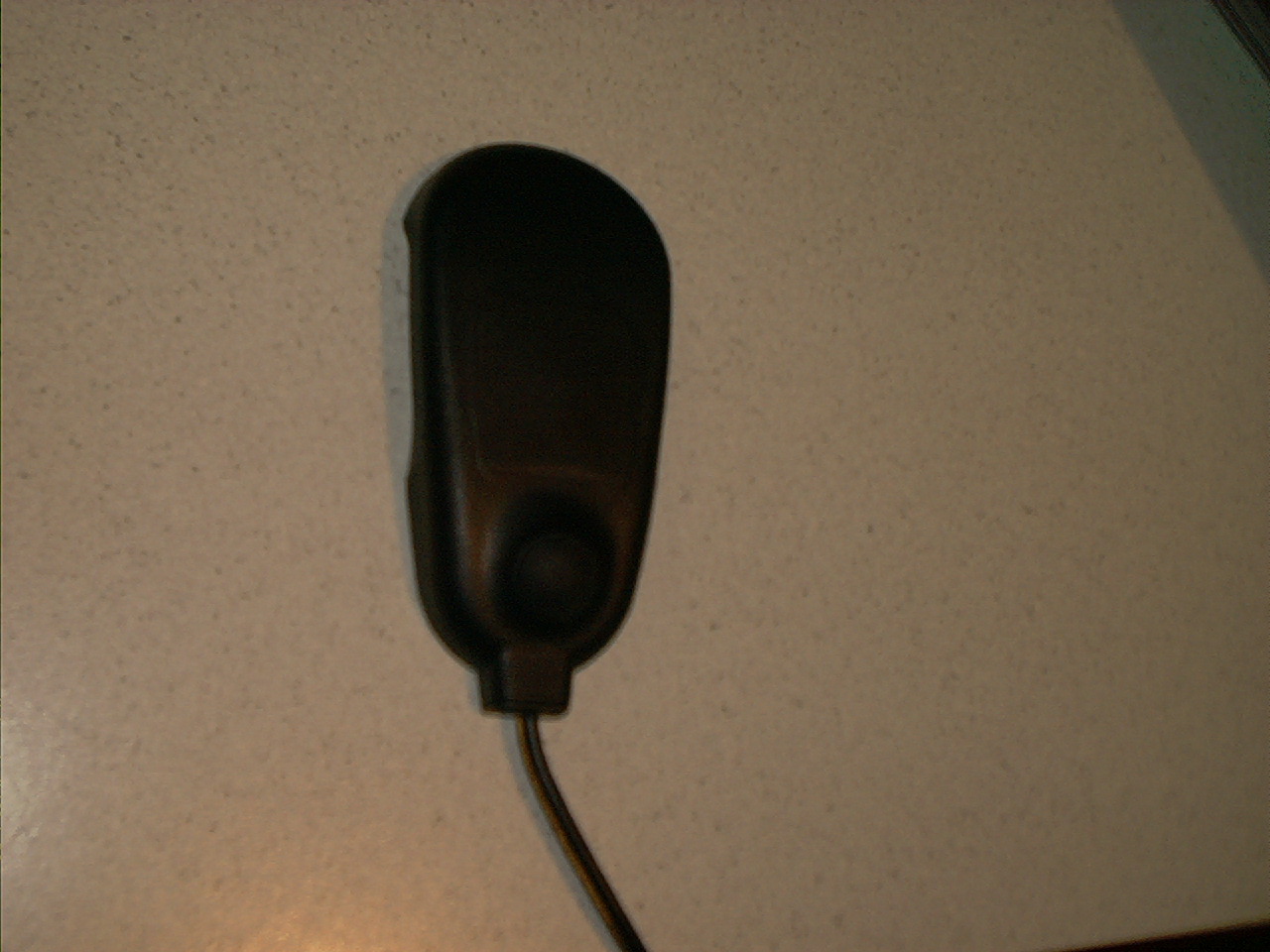

    habe eine gps-maus "thb-bury 021303" wo mir das kabel abgerissen ist.
    kann mir jemend die steckerbelegung nennen ?

    kannst du ein Photo von der Maus einstellen, denn diese Bezeichnung ist mir unbekannt.

  • Moin,
    NaviGate-Maus nehme ich an?! Mit diesem "komischen" Stecker, den man nirgends zu Kaufen bekommt.... X(
    Für MDA:
    PIN 1 (rot) -> +5V
    PIN 2 (Schwarz/Schirm) -> Masse
    PIN 3 (gelb) -> RxD
    PIN 4 (grün) ->TxD
    Für XDA sind PIN 2 und 4 vertauscht.
    Grüße
    Torsten

  • hallo cyber.world + torstenw,
    vielen dank für eure hilfe. klappt alles wieder prima.
    werde jetzt wohl wieder auf den rechten weg kommen.
