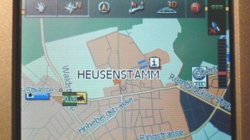

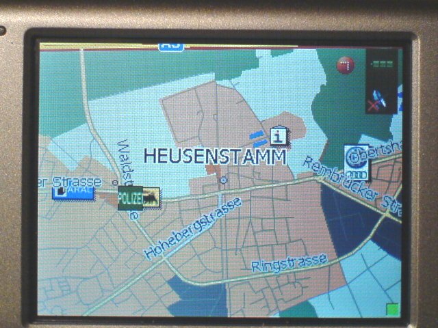

    Flinki hat uns eine Anleitung gegeben, wie man bei mn5 beim navi die karte als vollbild darstellen kann und damit der (hässliche) schwarze balken verschwindet.
    nur wurde das in dem anderen tread ein über OT. deshalb hier mal einen eigenen tread dafür...
    Also hier nochmals ein riesen Lob an flinki ... :]

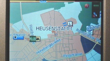

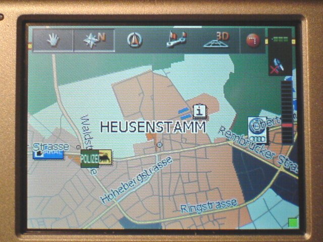

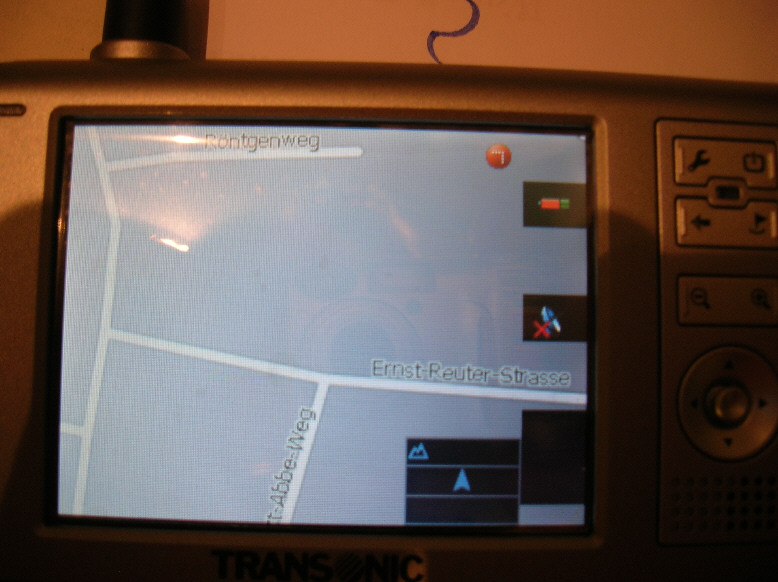

    Ich habe das gestern natrülich direkt ausprobiert und hab noch einige kleine Veränderungen der obigen buttons und der gps und batt anzeige gemacht. diese sitzen jetzt zentriert und ein wenige geordneter.. (flinki, bitte nicht böse sein ;D )
    das ganze sieht nun so aus (siehe bilder)
    werden heute abend meine .ini hier zum download stellen. ist für die technisch nicht so begabten einfacher.

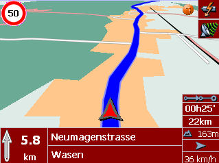

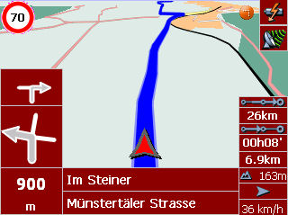

    Wie sieht es mit die Anzeigen unten bei Navigieren? wie entffernung , Geschwindigkeit, usw.. sind sie jetzt auch ganz rechts wo den Schwarze Balken war.. ?

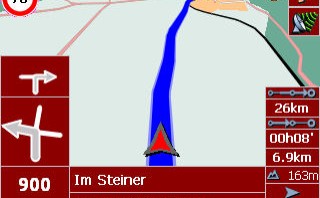

    jep, flinki hat die anzeigen ein wenig verkleinert, und die füllen jetzt auch den ganzen unteren rand aus. sieht sehr schick aus !

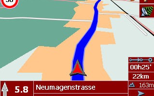

    Wenn ich das geahnt hätte das hier so ein großes Interesse besteht dann hätte ich das schon viel eher geschrieben. Seit etwa mitte Juli habe ich das schon so. Ich freue mich über das große Lob, aber nun ist mal Schluß damit, ich werde ja schon ganz verlegen :]
    Nun ist bestimmt bei einigen, mich eingeschlossen", der "Experimentierwahn" ausgebrochen. Also wer da noch Ideen hat, nur her damit 8). Da sind z. B. die Autobahnschilder, die sind mir auch noch zu groß. Die lassen sich zwar auch verkleinern, nur die darin befindliche Schrift nicht, was der Verkleinerung natürlich Grenzen setzt. Diese könnte man dann über den beiden Feldern für die Straßennamen (from, to), die dafür noch etwas in der Höhe verkleinert werden müssten, setzen. Also alle drei Anzeigen (from, to, Autobahn) am unteren Rand übereinander. Aber ich habs noch nicht hinbekommen :-D).

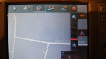

    Weiß jemand ob es möglich ist den Stumm-Button auf die Navigationsseite zu ziehen, das wäre noch ein echtes Highlight für mich.

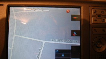

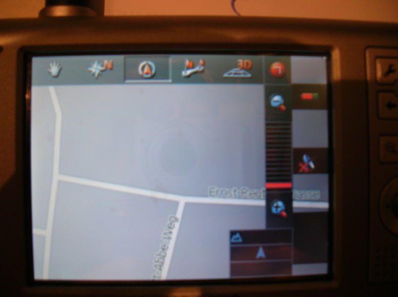

    Nachdem auch ich, dank Eurer Hilfe, meinen PNA in das 16:9 Format ;) (w.h. Vollbildmodus) geschickt habe, stört mich noch der schwarze Hintergrund der beiden Batterie+GPS Icons in der Kartenansicht. Ich hätte gerne diese Icons mit transparentem Hintergrund.
    Eine von mir zum Test modifizierte bmp Datei mit transparentem ! Hintergrund (in \mnav\Skins\MN5 gespeichert) wird leider ignoriert.
    An welcher Stelle muss ich zusätzlich noch die MN5.ini bearbeiten ?

    "Transparenz: frabe: in der Haupt-Inidatei des jeweiligen Skins gibt es bei diversen Bereichen eine Definition Alpha=1.00000 oder ein anderer Wert von 0 bis 1......"
    Einige Flächen konnte man tranzparent machen, das stimmt. Aber die beiden genannten leider nicht. Seit 5.1 geht das aber gar nicht mehr, warum da kann man nur vermuten. Bei den tranzparenten Flächen "hinkte" bei mie die Kartendarstellung hinterher. Da fehlt es wohl an der "Rechenpower" des PNA. Er hat Probleme die Karte und gleichzeitig noch diverse Infos anzuzeigen.
    Gruß, Flinki
    Ich hab allerdings noch ein wenig gespielt und zwar das GPS genau so breit, dass es komplett dargestellt wird.
    Ja , da wollte ich auch schon "nachbessern" aber na ja, der Stress hier im Forum und noch mehr Stress zu Hause ;D. Keine Zeit mehr für die Familie, der TS hat mich voll im Griff :gap

    Hat schon jemand einen Hinweis auf den Stummschaltung-Button gefunden?
    Ich such mir schon einen Wolf.
    Jürgen
    So, habe jetzt zwar den Hinweis für die Stummschaltung gefunden, er steht in der MapPopuplt.ini, leider hat es aber keinen Effekt, wenn ich diese Einstellungen in die Mapview oder Default-Datei kopiere und die Position anpasse. ***Verzweifel**
    Wo sind eigentlich die Bmp-Dateien, kann man die bearbeiten?
    Vielleicht ist ja nur der Button zu groß um in 40x29Pixeln angezeigt zu werden.
    Kann man Dateien hinzufügen und diese dann manuell einfügen?
