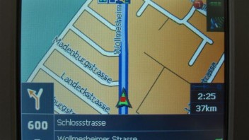

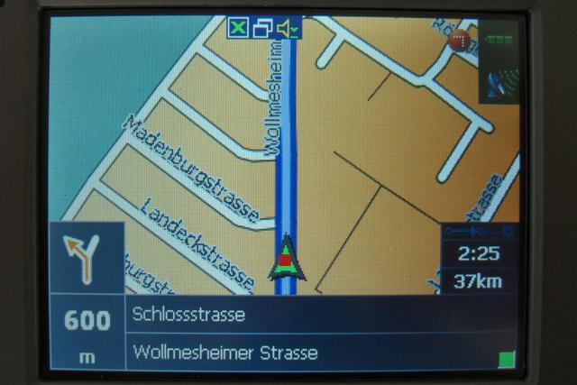

Vollbild der Karte bei MN5 TS4000

    @bont11
    gerade eine andere Frage,wie hast du die Infobar bearbeitet?
    Die habe ich nicht bearbeitet, die wird nur von der "routeinfo" teilweise verdeckt, weil ich die Felder für die Straßennamen tiefer gestzt habe. Damit wollte ich nur zeigen das beim versetzen der Straßennamen die Felder für "routeinfo" automatisch mit nach unten "rutschen". Was ich ja gerne verhindern möchte, ich weiß nur nicht wie :-D)
    Wie man die Anzeigen in der "Infobar" selbst verändern kann weiß ich nicht.
    Gruß, Flinki
