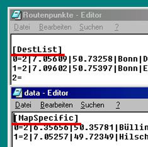

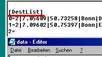

  • Hallo bab und all die anderen die hier mitlesen,
    also das mit der einfachen Umbenennung data.ini --> Routenpunkt.ini und auf PPC in das entsprechende Verzeichnis kopiert, hat bei mir nicht funktioniert.
    Das wäre natürlich eine noch schnellere und elegantere Lösung.
    Aber nach den Start der "Routenplanung" hat er ewig die Routenpunkte gesucht, was er ja macht wenn die Routenpunkte.ini vorhanden ist (ohne die geht er ja gleich zur "Zieleingabe"), dann aber komplett das ganze Navi-Programm abgebrochen.
    Die beiden Dateien haben ja eigentlich auch unterschiedliche Einträge in der 1.Zeile.
    Erst als ich die Einträge unterhalb der 1.Zeile aus der data.ini in eine original vom PPC erstellte Routenpunkt.ini unterhalb der 1.Zeile reinkopiert habe (das was da vorher drin war natürlich bis auf diese 1.Zeile vorher gelöscht), hat es funktioniert.
