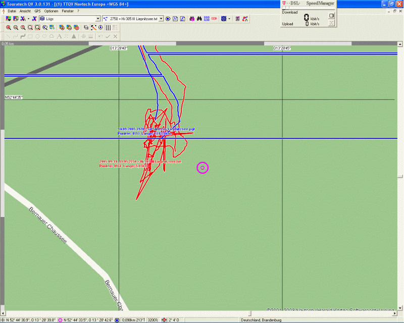

  • Hm,
    hatte mit der 305 eigentlich keine Probleme, außer, dass mal temporär mit TTN3 und VisualGPS Probleme auftauchten, wenn keine SD-Karte gesteckt war, Ging aber später (öfter probiert).
    Habe nur allgemein hin und wieder mit CF-Mäusen Probleme, nach Softreset läuft aber alles wieder.
    Aber von den HPs liest man hier ja öfter von Problemen.
    Die 305 "springt" bei Dir im Stand auch, das freut mich, denn beim Testen hat mich das schon ein wenig beunruhigt.
    Sonst ist sie eine der sehr guten Mäusen.
    Woher (geringe) Abweichungen vom Track kommen - bei manchen Mäusen - liegt m.E. an leicht unterschiedllicher (SW-) Auswertung. Da sind die Haicoms wohl etwas unruhiger. Ist aber auch nur beim Wandern zu bemerken, bzw. wenn man ein log in eine Karte visualisiert. Hatte die 405 mal bei einer Wanderung mit Pathaway dabei, Probleme der Standortbestimmung gab es eigentlich keine.
    Die blauen "Striche" der 236 kommen von den fehlenden Zeilenvorschüben. Da reagiert TTQV empfindlich.
