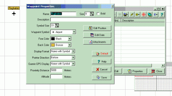

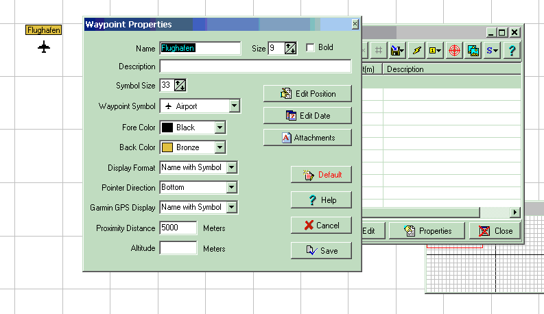

    Ich habe mit WP's ein wenig rumgespielt. Wenn man als GPS NMEA einstellt, kann man die WP's verändern. Über die Verwaltung muß ich mir noch Gedanken machen. Ist aber doch ein Anfang, oder?
  • Zusatz: Als Attachments kann man den WP's z.B. wav Files oder Grafiken zuordnen, die abgespielt oder gezeigt werden, wenn man die Proximity-Zone erreicht. Selbige kann beliebig groß gewählt werden, in meinem Beispiel 5000 m.
