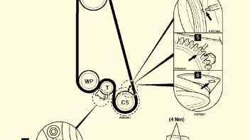

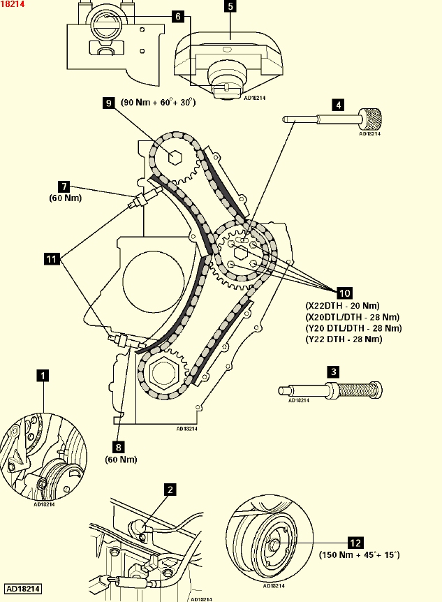

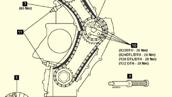

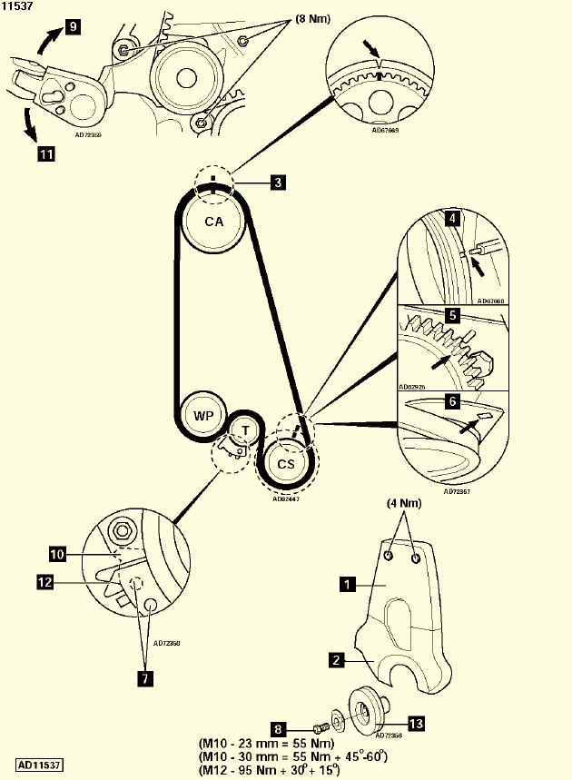

1,2 Liter Motoren sind keine Freiläufer. Also Motorschaden
Bei 1,4 und 1,6 lt schaut es anders aus denn die sind Freiläufer und da passiert eigendlich nichts.
Manche haben eine Steuerkette und die reißt eigendlich nie.Die Bilder sind einmal Steuerriemen und einmal Steuerkette.
