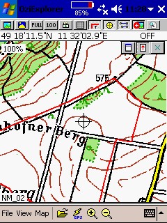

    ich habe die Top50 Nordbayern mit NH-Top50Trans für den OziexplorerCE exportiert. Seltsamerweises sind die Tracks etwas nach West verschoben (Siehe Bild) ?(
    Das GPS scheint exakt zu arbeiten - die Tracklinie ist meist schnurgerade und läuft genau parallel zum Weg.

  • Hallo Dieter,
    Original von diwo
    Wenn ich die Werte betrachte, gehe ich davon aus, dass die Kalibrierung mit NH-Top50Trans fehlerfrei war - der Fehler liegt in den Karten!?!?
    Durchaus möglich. Solche Fehler der TOP50 haben wir vor einiger Zeit hier diskutiert:
    http://www.pocketnavigation.net/board/tid44840-sid.htm
    Dort hatten sich bei der TOP50-NRW lokale Fehler der Karte von 30 m gezeigt. Das von Dir gepostete Bild ähnelt sehr denjenigen aus obigem Thread.

    Merci für den Link - das ist genau das Problem.
    ciao
    Dieter
    PS: Ich habe die Top50 Bayern Nord in einigen Beispielen mit den der MagicMaps 3D Bayern verglichen.
    Die Westverschiebung um 2" ist in meiner Wohnumgebung scheinbar System (4 verglichene Beispiele).
    Ein Beispiel bei Bischofsheim (oberer Rand von Bayern) brachte jedoch eine Übereinstimmung.
