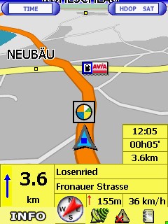

Mit dem PNA sieht es (bei mir) so aus, ... (siehe Screenshots)
Ist zwar hier jetzt ein wenig OT aber die Frage nach Deiner Ansicht in den Screenshots sei erlaubt. Wie bekommt man das denn hin, dass die gesamte Bildschirmbreite beim Transonic ausgenutzt wird?
Stimmt, interessante Frage.. man hat sonst immer den Feste Teil da Rechts.. glaube ich, ich bin schon durcheinander mit der verschiedene Ansichten
, aber so die Baterrie Anzeige und den GPS da oben rechts zu sehen.. daran kann ich mich nicht erinnern... Hmmm.
Dazu sind viele Veränderungen nötig, in der "mapviewlt.ini", der"default.ini", der "defaultTMC.ini" und der "mn5.ini". Ich werde das mal alles zusammentragen und mich hier am Abend noch mal melden, weil das doch ne Menge schreiberei ist : drink.

Zunächst nochmals vielen Dank an "anoxx" der mir hierbei sehr viel geholfen hat.
Also zunächst soll die Kartenansicht vergrößert werden und der schwarze Balken rechts soll weg.
Dazu und für die folgenden Veränderungen brauchen wir die "mnav\LayoutLandscape\mapviewlt.ini"
Dort die Werte so verändern:
[map]
x = 0
y = 0
cx = 320
cy = 240
Der Balken ist somit verschwunden. Die folgenden Änderungen sind nun jedem selbst überlassen.
Um aber eine möglichst freie Sicht auf die Kartenfläche zu erhalten können noch einige Elemente verschoben, bzw. gelöscht werden.
Zunächst kann der "Infobutton" verschwinden. Die Infos die man dort bekam erhält man auch wenn man auf die Entfernungsanzeige (Routeinfo,Nextinfo) klickt.
[info]
x = 0
y = 0
cx = 0
cy = 0
Dann die eben genannten Routeinfo und Nextinfo und die Infobar verändern
[nextinfo]
x = 265
y = 120
cx = 55
cy = 70
Font = NormalBold
[routeinfo]
x = 265
y = 62
cx = 55
cy = 70
Font = NormalBold
[infobar]
x = 265
y = 187
cx = 55
cy = 56
Jetzt die Werte für die Anzeige der Straßennamen
[from]
x = 52
y = 213
cx = 214
cy = 27
Font = LargeBold
[to]
x = 52
y = 187
cx = 214
cy = 27
Font = LargeBold
Jetzt die Abbiegehinweise auf der linken Seite anpassen. Hier habe ich die Anzeige die den übernächsten Abbiegevorgang anzeigt
ganz weggelassen (schematic2).
[schematic2]
x = 0
y = 0
cx = 0
cy = 0
[schematic]
x = 0
y = 138
cx = 53
cy = 50
[distance]
x = 0
y = 187
cx = 53
cy = 53
Da die Anzeigen etwas kleiner geworden sind müssen auch die Pfeile angepasst werden. Dazu "mnav\Skins\MN5\mn5.ini"öffnen und ändern
[MAINSCHEMATIC]
allcolor=FFFFFF
forcolor=1200FF
routecolor=0080FF
bordercolor=FFFFFF
backgroundcolor=433B35
arrowsize=6
radius=15
raradius=6
routewidth=2
allwidth=1
forwidth=1
lineborderwidth=2
Nun wieder die mapviewlt.ini öffnen um die Zoomleiste und den Autobutton (kleiner rosa Button in oberer Symbolleiste) zu verschieben, dazu folgende Werte ändern
[auto]
x = 264
y = 0
cx = 31
cy = 32
[zoomwin]
x = 305
y = 55
cx = 15
cy = 77
above = zoomout
below = zoomin
Die beiden Symbole zum rein- und rauszoomen können auch weg
[zoomout]
x = 0
y = 0
cx = 0
cy = 0
[zoomin]
x = 0
y = 0
cx = 0
cy = 0
Jetzt noch die Symbole für Batterie und GPS verschieben. Dazu brauchen wir zunächst die "mnav\LayoutLandscape\defaultlt.ini"
[gps]
x = 295
y = 29
cx = 27
cy = 29
below = tmc
[win]
x = 295
y = 0
cx = 27
cy = 29
above = back
WICHTIG Diese Werte (gps und win) auch in der "mnav\LayoutLandscape\defaultltTMC.ini" verändern.
So, ich hoffe mal ich habe nichts vergessen und wie schon erwähnt, es müssen natürlich nicht alle Veränderungen so gemacht werden.
Das ist jedem selber überlassen welche Elemente, die ich hier weggelassen habe, er doch noch behalten will.
Noch ein Hinweis, die Veränderungen sind alle am Original MN|5 Skin gemacht worden. Viele haben ja einen anderen Skin, bei dem das hier
beschriebene eventuell nicht geht, aber das weiß ich nicht. Also, vorsichtig an die Sache rangehen und vorher alle Dateien sichern. Man kann sich sehr schnell mal vertippen und dann geht im schlimmsten Falle nichts mehr.
Gruß, Flinki

Hallo flinki,
habs nicht erwarten können. Hab nur noch das Batterie- und das GPS-Symbol drin. Hab mich wohl vertipselt.
Danke
Bernhard

vielen dank für die mühe und arbeit... es hat sich gelohnt ! habs gerade auf meinen pna gespielt und sieht echt klasse aus ! gleich auch mal ne sicherung gemacht
nicht das mal alles weg ist nach einem hr...
@flinki
Super - tolle Fleiß-Arbeit!
1000 Dank, es funktioniert prima!
Navize
PS: kann es sein, dass ich bei "Routenplanung/Karte zeigen" ganz rechts am Rand noch eine verkleinerte Zoom-leiste sehe, die bei der Simulation dann aber verschwunden ist?
PS 2: hast Du eine Idee, welche Werte ich für eine Größen-Anpassung des 2. Anzeigepfeils (schematic2) nehmen kann?
