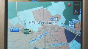

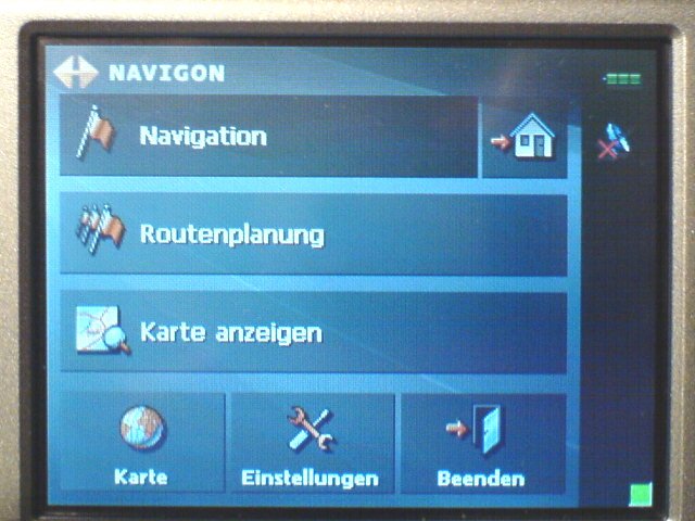

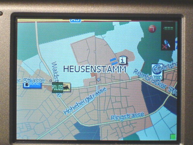

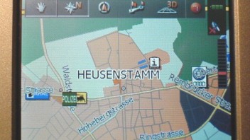

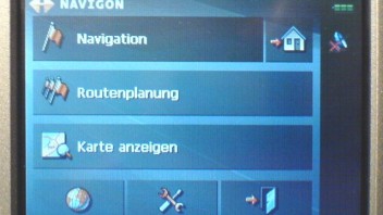

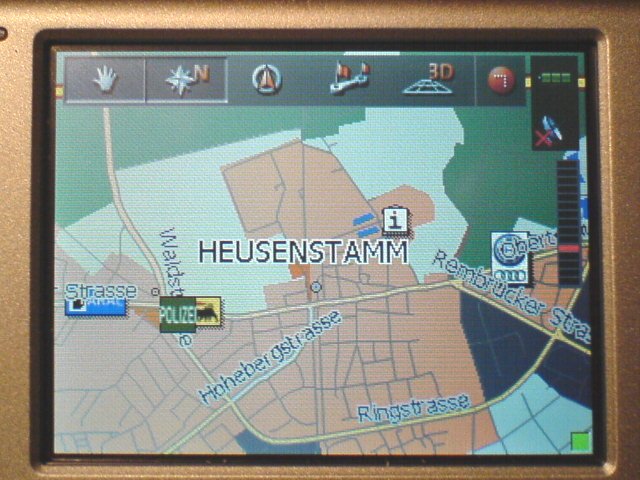

  • ich muss nochmal nen lob an flinki loslassen... super arbeit.
    das ganz hat mich noch ein wenig zum tüffteln verleitet... :D hab ein wenig an den buttons gespielt (siehe Bilder). die gps und batt anzeige hing mir ein wenig zu arg an der ecke (z.b. im menü). diese und die oberen buttons hab ich ein wenig verschoben. sieht ein wenig aufgeräumter aus ...bitte jetzt nicht falsch verstehen, @flinki ;D ohne dich, wären wir hier alle nie in den genuss einer "vollbild"-darstellung gekommen.
