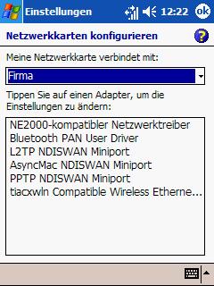

  • Was noch fehlt ist unter:
    Start > Einstellungen > Verbindungen > Verbindungen > Erweitert > Netzwerkkarte
    Unter 'Meine Netzwerkkarte verbindet mit:' von 'Internet' auf 'Firma' umstellen. Dann sollte es funktionieren über WLAN zu syncen, wenn man ActiveSync auf dem PocketPC startet und auf 'Synchronisieren' klickt.
    Auf dem DesktopPC muss unter Datei > Verbindungseinstellungen... die Option 'Netzwerk- (Ethernet) oder DFÜ-Verbindung (RAS) mit diesem Desktop zulassen.' aktiviert sein.
  • danke für die Antwort, auf dem pc steht alles auf GO,aber die einstellungen mit der netzwerkkarte dass diese sich mit Firma verbinden soll wollen nicht,ich mache dort wie zuvor beschrieben das pulldown-menu auf aber das ist leer.....

  • @ Candid
    danke für den hinweis das erste bild wo mir meine wlan gezeigt wird da hab ich auf internet geklickt .. hätte ich auf Firma klicken sollen ???
    Original von Daniel-Hannover
    @ Candid
    Ja. Ich gehe davon aus, dass du einen WLAN-Router hast? So zumindest klappt es bei mir. Mit Konfiguration Internet klappt es nicht. Warum? Wenn ich das wüsste.
    Der Link war nicht ganz der richtige. Hier nun nochmal der richtige Link.
    Bei dieser Beschreibung wird allerdings die Einstellung Internet verwendet und der DekstopPC zum Syncen als Server konfiguriert. Das kannst du auch mal ausprobieren. Bei mir ist das allerdings nicht notwendig gewesen. Ich habe lediglich die Einstellung wie bereits vorher beschrieben von Internet auf Firma geändert und es funktioniert mit dieser Einstellung beides (Internet surfen und Syncen mit dem DesktopPC).
    So ganz schlüssig ist die Konfiguration des PPC diesbezüglich IMO nicht.

  • hi ich bins nochmal ich Fress gleich einen Besen siehe Bild..... da ist nix zu finden ich habs genau nach Anleitung der Links eingegeben aber nix von firma ider internet
    Bild ist aus dem Netz bei mir steht nix von firma oder so dient nur der Ansicht
  • Dann poste doch einfach mal das Bild von Deinem PDA ;D
  • ich habs ich habs :D :P ich hab die kiste mal ganz neu aufgespielt und es geht, nur mal eine Frage wenn ich synce dann muss meine Netzwerkkarte auf Firma stehen das ist soweit klar ;) aber wenn ich über wlan ins Inet gehen will muss ich die Netzwerkkarte auf Internet umstellen.So zumindest geht es nur ... ist das so richtig ??? ?(
