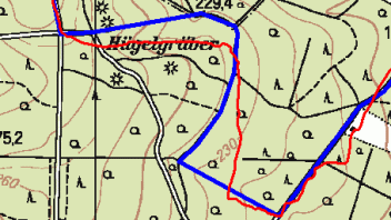

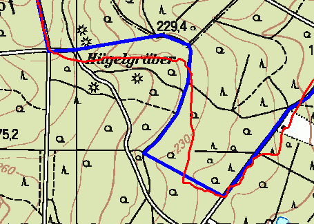

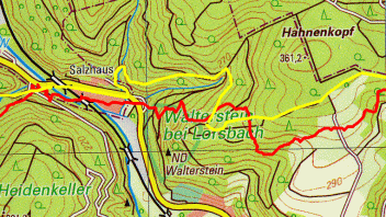

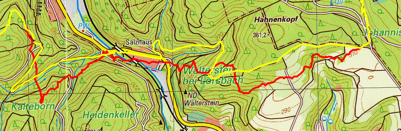

    Ich habe folgendes Problem: Die Karte bekommt sehr schnell (3-4 Sekunden) einen Fix und scheint dann korrekt die Position zu bestimmen. Wenn ich dann, nach erfolgtem Ausritt, mir die Route anschaue dann ist diese kaum zu gebrauchen. Auf der Karte (in OziExplorer) sind z.B. ein paar enge Kurven eingezeichnet, während die Route an der entsprechenden Stelle einfach in einer langgezogenen Kurve außenrum läuft (bis zu 100m neben dem Wanderweg), ohne die engen Kurven nachzubilden (es handelt sich also nicht einfach nur um einen Versatz der Route). An anderer Stelle, wenn ich mal für 1-2 Minuten stehengeblieben bin, macht die Route plötzlich wilde, sternförmige Bewegungen um meine eigentliche Position (bis zu 50m in alle Richtungen). Gerade zu Beginn (die ersten 30 min.) ist die Route dermaßen ungenau, daß sie nicht zu gebrauchen ist. Das steht alles im krassen Widerspruch zu dem Testbericht, der hier auch pocketnavigation.de veröffentlicht ist.
    Als Beispiel habe ich einen Ausschnitt aus der Route angehängt. Das Gelbe ist der rekonstruierte Weg, den ich tatsächlich gegangen bin. Das Rote ist der Weg, den die Haicom ausgespuckt hat.

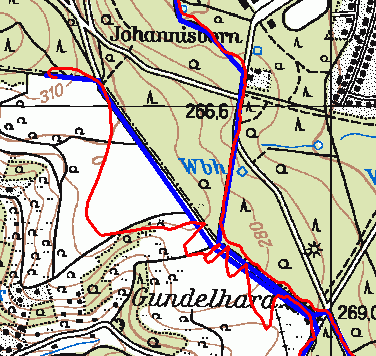

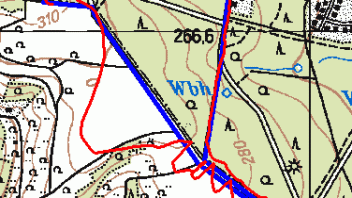

    hab's schon gefunden. So hier das komplette Log und zwei Kartenausschnitte, in denen der Track starke Abweichnungen zum echten Weg zeigen. Blau ist der von mir eingezeichnete tatsächliche weg, Rot ist der geloggte Weg.
    Der erste Ausschnitt zeigt den Track von 03.09.2005 11:14:11 bis 03.09.2005 11:30:44 an und der zweite von 03.09.2005 11:38:40 bis zum Ende.
    Hoffe, ihr könnt damit was anfangen ;) Seltsamerweise ist das letzte Stück des Weges nur auf der einen Seite mit Wald bewachsen gewesen (auf der anderen Seite war freies Feld). Die Karte habe ich auf "Static Navigation = off" und "Track Smoothing = on" gestellt. Die Karte habe ich die ganze Zeit in einem Trinkrucksack auf dem Rücken getragen.
    Ich müßte dieselbe Strecke mal mit dem Fahrrad abfahren, ob's an der Geschwindigkeit oder dem Waldbewuchs gelegen hat. Seltsamerweise habe ich die "genausten" Koordinaten an Stellen, die nicht unbeding die klarste Sicht zum Himmel hatten.
    Gruss,
    Falk
  • Noch zur Erklärung zum zweiten Kartenausschnitt: gemeint ist der Trackabschnitt links unten, der andere ist vom Hinweg.
