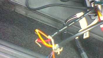

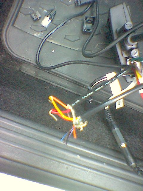

    P.S.: Als kleine Schmankerl im Anhang die momentane "Verkabelung" *g*
    (oberes Kabel ist von GPS-Maus, das untere mit den vielen Drähten das von der Box)

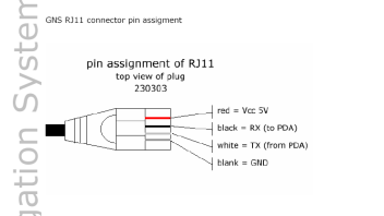

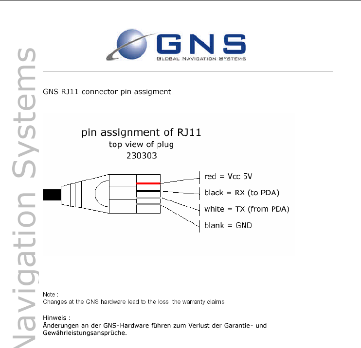

  • das bild habe ich schon. anhand dessen habe ich die belegung vom RJ11-stecker auch verglichen und festgestellt, dass die farben der drähte anders sind als in dem schema von GNS...
    aber ok, ich werde da mal nachfragen...

    Kannst Du selbst die Belegung messen?
    Du brauchst nur 4 Drähte, +, -, RXD, TXD.
    + muss eine Verbindung zu Pin 20/21/22 haben,
    GND liegt auf Pin 16/17/18
    RXD liegt auf Pin 10
    TXD liegt auf Pin 8; jeweils des XDA-Steckers.
