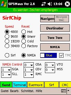

    RMC=1sec (!); GSA=5sec (!), sonst nix
    Ergebis: Ging überhaupt nicht :( :(
    Also bei meinem Bluemedia255 mit integriertem GPS ist das die optimale Einstellung. Läuft wie geschmiert. Allerdings sehe ich keine Balkenhöhe in der GPS Konfig, sondern nur die Empfangsqualität, das ist klar. Aber immer ein schneller SatFix :)

    Das bewirkt genau das, was ich mit GPSMaus vorgeschlagen hatte: GSV und GSA aktivieren.
    Auf meinem Bluemedia sind dies, wie bei fwsurfer, die besten Einstellungen.
    Wenn GSA auf TeddyGo's PDA nicht funktioniert bzw. Fixprobleme verursacht, hat Tomtom dort wohl - wie auf so vielen Geräten - Kommunikationsprobleme mit der seriellen Schnittstelle. In dem Fall sollte man möglichst viele nichtessentielle Protokolle abschalten. Nur RMC an, und auf die Balken halt verzichten. Oder auf TT5 verzichten bzw. auf Korrektur dieses Problems warten+hoffen.

  • Das einzige, was der TT3 GPS-Treiber bewirken wird, ist die Umprogrammierung der Maus. Und das könnt Ihr auch mit GPSMaus oder CruxView erreichen.
    TT5 hat eine integrierte GPS-Engine.
    Original von Loc2262
    Das kann ich bestätigen, da habe ich noch zur TTN3 Zeit so meine Versuche gemacht und deshalb die sog. TTN3 "Anderes NMEA..." (wie hieß die noch genau? :gap ) Einstellung gemacht und mit dem GPSMaus Tool die Protokolle umprogrammiert.
    Das TTN3 GPS programmiert in der Einstellung "TomTom Navigator GPS" die Maus auf die für TTN5 ungünstige Konfiguration mit GSA und GSV im 1sec (!) Intervall. Das kann offensichtlich bei TTN5 (5.1) Ärger machen, weil ein hoher Datenfluß generiert wird. Hier ist in jedem Fall für GSA u. GSV ein Intervall von 5sec vorzuziehen. Geht eben u.a. mit den von Loc2262 angeführten Tools.
