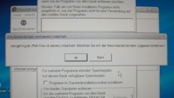

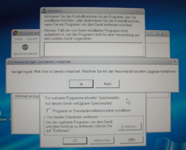

  • ahh... vielleicht hab ichs, aber nur vielleicht :)
    wenn der pna mit acsync verbunden ist, schau mal in dem prog unter software, was dort als installiet angezeigt wird... entferne dort alles AUßER navigon ... ich vermute, dass es immer den selben ordner nimmt, weil er schon ne installation festgestellt hat und diese einfach überschreibt ... so alla update.. denn bei mir habe ich dies auch vorher "gesäubert" bevor ich den poi neu installiert habe..

  • Beim installieren von Software, welcher Art auch immer, kommt bei AS die Frage ob in den Standartordner installiert werden soll oder woanders. Es sei denn die Software ist schon vorher draufgewesen. Das habe ich zumindest bei mir festgestellt.
    Gruß, Flinki
  • Ich nehm alles zurück und behaupte das Gegenteil!
    So jetzt hab ich's, insallierte Software entfernt und siehe da, man kann das Standartverzeichnis ändern.
    Habe dann den POI-Warner auf der SD-Karte installiert. Funzt problemlos.
    Einen Geschwindigkeitsschub konnte ich allerdings nicht feststellen.
    Gruß und Dank an saschahstm, Ossinator.
