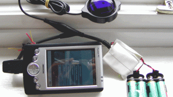

ZitatOriginal von heavybyte
ich halte die Versorgung des Systems mit 12V für keine gute Idee.

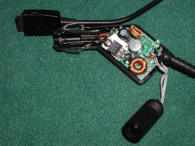

Da der PPC nur etwa 5V braucht, werden vom Zig-Adapter etwa 7V "verbraten", d.h. da der Adapter ein Längsregler ist, wird mehr Energie verbraten als genutzt.
Ich denke mal, das ist nicht so: Ausgehend von den diversen Spulen (s. Bilder unten im Thread) ist das sehr wahrscheinlich kein Längs-, sondern ein Schaltregler (buck converter). Die 7V werden dann nicht voll 'verbraten', die Leistungsbilanz wäre damit günstiger.

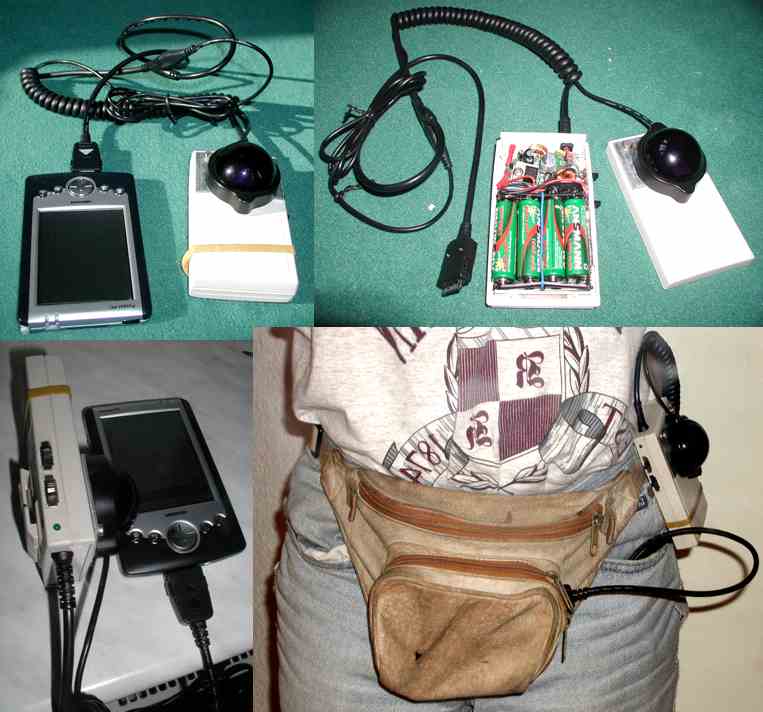

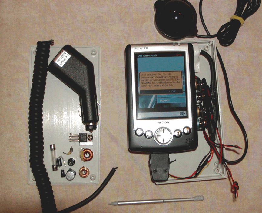

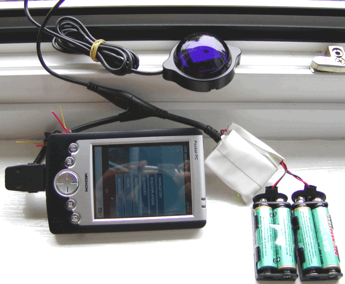

ZitatUm eine möglicht lange Standzeit des Accus zu erreichen, wäre es besser gleich mit 5V an das System heranzugehen ohne den Zig-Adapter zu verwenden.
Denkbar wäre, das Kabel vom Zig-Anzünder durchzuschneiden und beide Kabelenden mit einem Stecker-Buchse-System neu auszustatten, sodass der Original-Zustand durch das Stecksystem wieder hergestellt werden kann.
Für Anwendungen mit einem Accu könnte man die Leitung vom Accu kommend ebenfalls mit solch einem Stecker versehen, welcher bei Accubetrieb dann eben den nötigen Strom liefert.

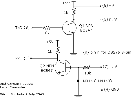

So lange man nur den PDA ohne die GPS-Maus betreibt ist das sicher die richtige Lösung. Für Betrieb mit Maus muß man aber zumindest noch den Pegelwandler/Inverter aus dem Zig-Stecker replizieren.
