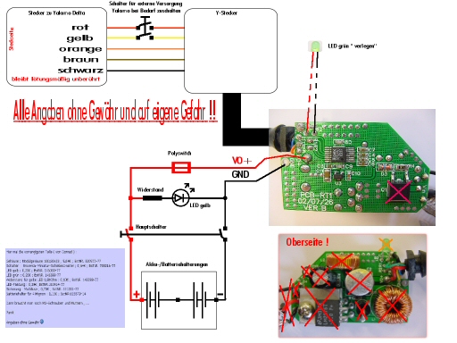

    ich habe Deine Umbauaktion mit großem Interesse verfolgt da ich meinen Medion 2910 auch zum wandern verwenden möchte. Kannst Du mir (bin kein Elektroniker)
    genau aufmalen wo ich was auslöten und umlöten muss.
    Ich (und ich glaube nicht nur ich) wäre Dir dafür sehr sehr Dankbar : drink

  • kann ich gern machen , nur bitte nicht sofort .
    Würdest du mir im Gegenzug mal jeweils ein Foto der Steckerplatine oben+unten machen . Ich habe diese nämlich bei mir mit Heisskleber zugedichtet - da seh ich nichts mehr :( .

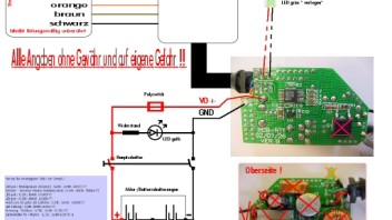

  • also , ich hab mal den nicht ganz normgerechten , aber für Unbedarfte hoffentlich verständlichen Verdrahtungsplan erstellt . Hier seht ihr ihn erst mal klein als Vorschau ( gross ist er 200kb , hänge ihn unten als Zip rein )
    Hoffe es hilft ! Viel Spass !
    Achso , vom Y-Stecker geht natürlich noch ein Anschluss zur GPS-Maus . Den hab ich nicht eingezeichnet , da sich da nichts ändert .
    Panik

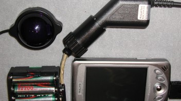

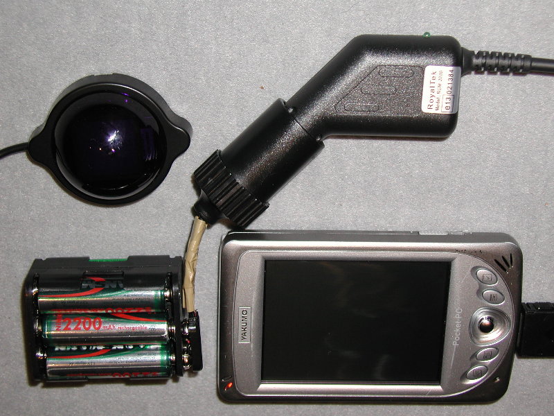

  • Habe die letzten Tage auf meine "Notstromversorgung" zurückgreifen müssen, da der Zigarettenanzünder im Mietwagen defekt war. Die Variante gemäß anhängendem Foto hat sich bei mir gut bewährt und ist schnell gebaut.
    NiMH-Zellen haben ja schon die meisten, in den USA habe ich gerade sechs 2300mAh-Zellen für 20$ geschossen. Wenn mal alle Stricke reißen (die Akkus also leer sind), kann man notfalls auch Mignon-Batterien nehmen. Die restlichen Bauteile (6er-Halterung und Zigarettenanzünder-Buchse) bekommt man für ca. 4-5 EUR.
    Ich habe mal den Stromverbrauch der Kombination Yakumo Delta 400 + Royaltek RGM 2000 Maus mit laufendem TomTom Navigator gemessen:
    Bei nicht-vollgeladenem PDA und mit beleuchteten Display zieht die Kombination ca. 500mA, wenn man die Display-Hintergrundbeleuchtung abschaltet, sind es noch etwa 400mAh. In der Praxis kamen auch rund 4-5 Stunden Laufzeit mit einem Satz 2200er Zellen raus, wobei ich bei langen geradeaus-Strecken (> 10km) z.T. die Beleuchtung abgeschaltet habe.
  • Hi!
    Argh...wie kann man das Problem mit dem "TTL-Inverter" noch umgehen außer den Zigarettenanzünder-Adapter derart zu vergewaltigen?
    Mfg
    FJK
