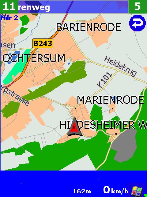

Erstes Tool inkl. Skin für TMC Einblendung in der Navigationseinsicht (TMC-Zahl+Sender!)
  • Respekt vor der Leistung - auch wenn der Skin nicht so ganz mein Geschmack ist. Habe ich Recht, dass der Skin unabhängig vo nder Glopusinstallation funktioniert?
    Das mit der Sat- und Senderanzahl UND Sendername gefällt mir allerdings sehr gut. Das gibt's aber nur im Bundle mit dem ganzen Skin, oder¿

  • glopus gibts derzeit nur über den direktlink (siehe erstes posting von mir)
    tmc-anzahl
    sat-anzahl
    tmc-sendername
    geschwindigkeitsanzeige
    höhenanzeige
    das kommt bei meinem skin alles aus glopus heraus ... ;)

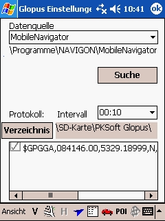

  • glopus installierst du einfach mit der exe-datei für den pc
    www.glopus.de
    (die version ist schon neuer als die von meinem link)
    den skin kannst du ganz einfach mit dem poi-warner installieren (kostenlos für den skin-sync)
    tja damit sollte dir die manuelle installation erspart bleiben.
    wenn du noch fragen hast, melde dich bitte nochmals
    dIdI
  • Sieht erstmal super ! aus. Danke
    Was muß denn jetzt gestartet werden ? Reicht MN5? oder muß ich auch noch Glopus starten ?
  • glopus muss auch gestartet werden.
    du kannst in glopus einstellen, dass automatisch mn5 gestartet wird (würd ich aber nicht, da die glopus schnellstartziele einfach verdammt super sind)
    glopus sollte sowieso "immer" laufen.

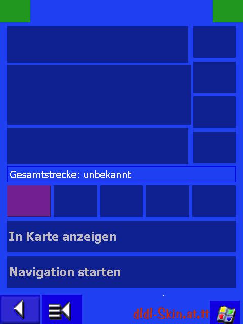

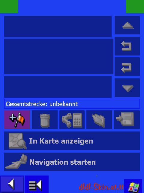

  • Hab eben das Ganze mal ausprobiert. Von den Anzeigen her nicht schlecht.
    Nur das Blau nervt mich etwas. Ist da mal was anderes geplant?
    Kleiner Fehler bei mir:
    1.Auf der Routenberechnungsseite fehlen alle Symbole!?
    2. Der Straßenname versteckt sich unter der TMC-Anzeige
  • taxus
    tja du verwendest du fehlerhafte sfs-datei
    lade doch mal von meiner homepage den skin herunter und kopiere manuell die sfs-datei (im verzeichnis skins/dIdI-Skin/ ) und die 3 bmp dateien auf den pda.
    ist das etwas immernoch fehlerhaft im poi-warner sync ?(
    dIdI
    Nachtrag: wenn dich das blau stört, kannst du unter mn5 einstellung auch den mn5 skin wählen. dann hast du die orginalen farben mit meinem skin. (dann brauchst dann nur die sfs-datei auch wieder zu ersetzten ... )
