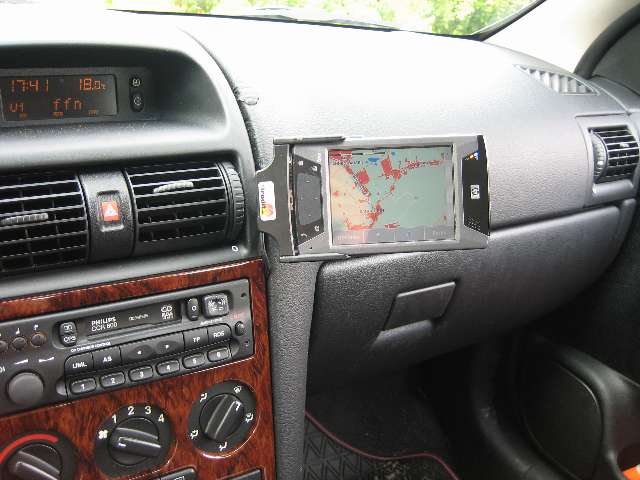

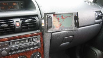

  • Moin Shortman!
    Das Zoomfaktor-Problem habe ich folgendermaßen gelöst:
    Ich betreibe den hx4700 im Querformat und im 3D-Format!
    Mach doch einfach mal 2-3 Fahrten damit. Ich verspreche dir, dass es dir gefallen wird und du nie mehr genau hinsehen musst :)
    Das Standby-Problem hat mich lange Zeit geärgert!
    Dann habe ich festgestellt, dass es an dem Bildschirmschoner "DockWare" von HP liegt 8)
    So kannst du den automatischen Start unterbinden:
    In Programme "DockWare" starten, dann mit den Stift auf den auf den "Dockware"-Bildschirm drücken und gedrückt halten. Dann den Harken vor "Automatisch starten" entfernen!
    Das war es schon!
    Gruß Teddy

  • Teddygo:
    zu Dockware: dieses Problem hatte ich auch schon mit TT3 und damals schon unterbunden - trotzdem danke für den Hinweis.
    zu Querformat: Wie hast Du denn Deinen 4700er dann im Auto befestigt? Kann mir das mit meiner Brodithalterung nur bedingt vorstellen.
    Shortman
  • Das schaut gut aus - werde ich probieren.
    Ich dachte bisher immer, dass das Broditkugelgelenk zu "locker" ist, um dieses unbalancierte Gewicht zu halten.
    Shortman
  • Hi Shortman!
    Also meine Brodithalterung sitzt "Bombenfest"!
    Ich habe damit schon einige "harte" Touren damit unternommen :D
    Gruß Teddy
