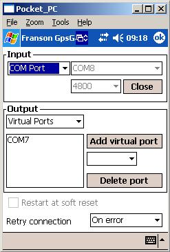

    * Autostart: Ich hätte gern, dass GpsGate bei einem Systemstart (softreset) automatisch startet. Was muss ich tun?
    * Nach dem Start erwartet GpsGate eine händische Intitialisierung: Ich muss Source/Com-Port eingeben, damit er tut. Ich will nix eingeben. Er soll sofort automatisch starten!
    Wer kann mir so helfen, dass ich ein narrensicheres System bekomme?

    Wenn ich ehrlich bin verwirrt mich diese Frage etwas. Genau an der Stelle, an der Du die COM-Port-Einstellungen vornimmst, gibt es die Option "Restart at Soft-Reset". Ist das bei Dir angeklickt?

    Hallo Alfred,
    die Funktion gab es mal. In neueren Versionen von GpsGate ist sie nicht mehr vorhanden, bzw. sie ist ausgegraut und kann nicht mehr verwendet werden.
    Version ist v1.10h
