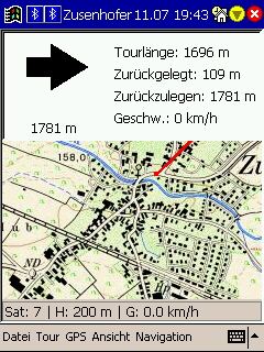

    Nochmal zur Verdeutlichung... anbei ein Screenshot einer PDA-Anzeige mit einem Rasterkartenprogramm [MagicMaps2Go]... Du hast Deine Position [Positionsdreieck fehlt leider in der Anzeige], einen Richtungspfeil und die Entfernungsangabe. Zur Karte: Entscheide selber, ob das in der Luft wirklich hilfreich ist. Die Anzeige ist dabei auf 50% gestellt... andere Programme sehen zwar anders aus und haben einen [teilweise deutlich] anderen Funktionsumfang. Das Prinzip ist aber gleich...
