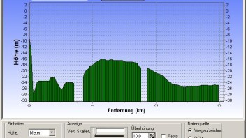

    Nach fix verliert die Maus auf der Autobahn 2mal die sats, Abriss. Das ist auch nicht normal. Liegt Ihr eigentlich unter Meeresspiegel? Es wird eine Höhe von -16 bis -26m angegeben. Dabei ein Geoidwert von ungewöhnlichen 80,2 bis 81,6 m.

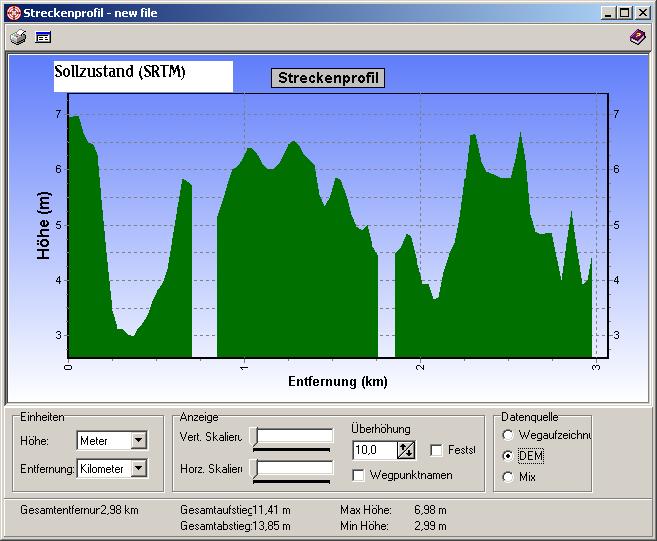

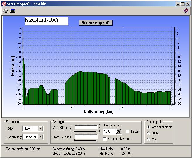

    also die Höhenwerte sind mehr als merkwürdig. Eigentlich sollte eine Höhe von ca. 5m rauskommen. Das haut hinten und vorn nicht hin. Anbei zwei Bilder zur Verdeutlichung.

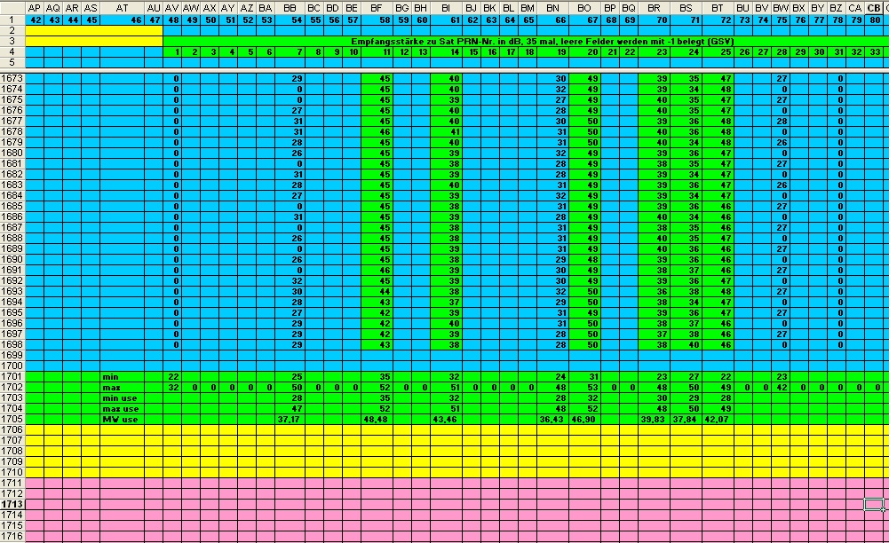

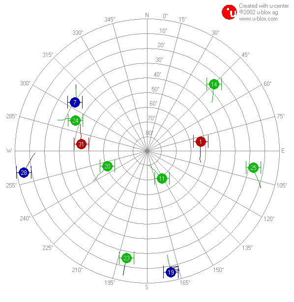

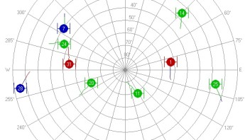

  • Hätte jetzt fast gesagt, das ist ein stinknormales und dabei noch gutes log, wenn ich mir nicht noch die Satstellungen angesehen hätte.
    Es ist wieder so, dass sats (1, 7, 31), die eigentlich in use sein sollten, dies nicht sind. Die Signalstärken sind ausreichend.
    Irgendwas macht die Maus bei der internen Verarbeitung nicht richtig.
    Der 31 ist durchweg 0 (Signalstärke), der 28 wechselt gegen Ende sekündlich zwischen 26-28 und 0, der 7 will nicht, obwohl die SigStärke eigentlich ausreichend wäre, beim 19 ist es ebenso.
