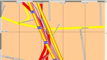

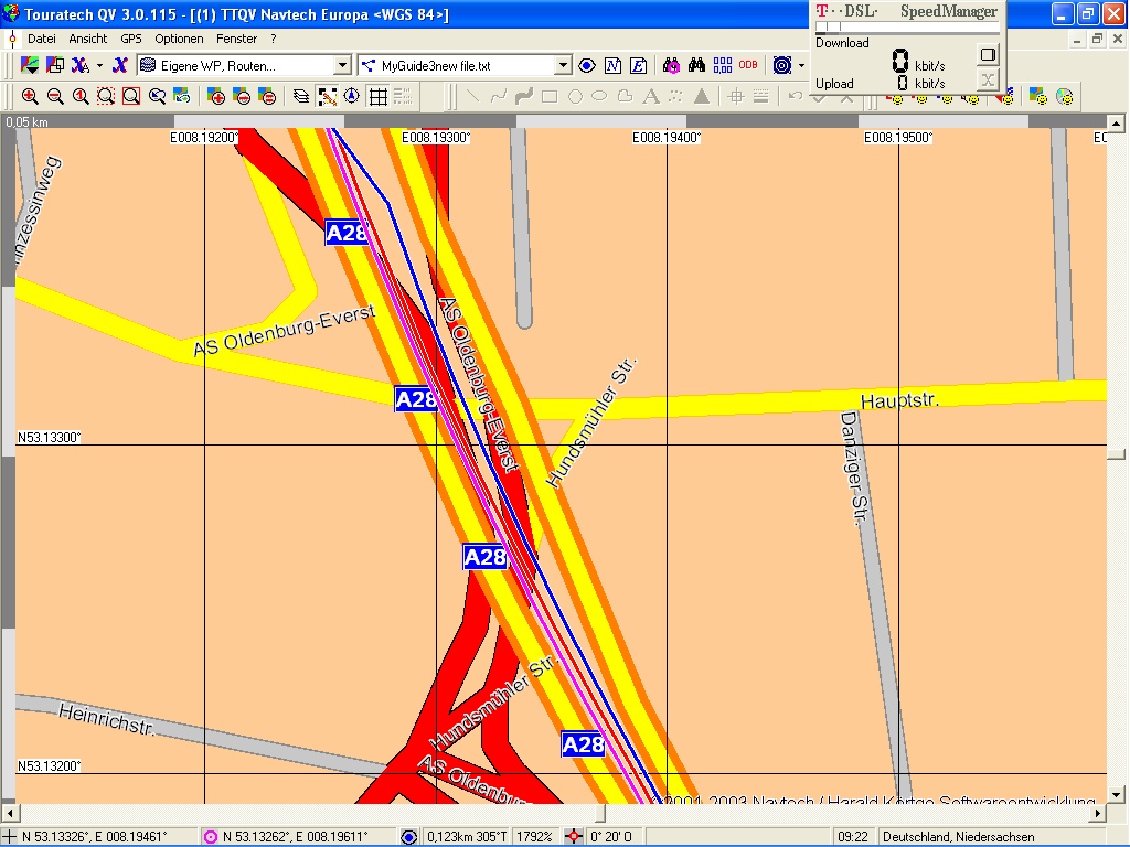

    Sonst - ist die Maus erst mal "da" - liegen die Tracks der ersten 3 meist so gut aufeinander, dass sie auch bei höchster Auflösung von TTQV meist nicht zu trennen sind. Mit Ausnahme des ersten, bei dem einige Unterbrüche drin waren (blau) die zu "geraden Strichen" führten. Beachte den Massstabsbalken am Bildrand. Der heutige Track ist magenta.
    Es ist nicht ganz leicht, eine Maus zu beurteilen. Wie man hier sieht, ist sie - nach Anlaufzeit - zur Navigation gut geeignet. Die log-Analyse geht aber viel tiefer. So muss man das so interpretieren, dass bei schlechter werdenden Verhältnissen - Fahrt in Wäldern, Häuserschluchten - wenn die sat in use wegen der unvermeidlichen Abschattungen naturgemäß abnimmt, die Navigation schlechter wird. Da man ja hier auch damit rechnen muss, dass sats die eigentlich in use sein sollten, dies eben nicht sind. Und das wirkt sich dann doch schnell auf die Navigation negetiv aus.
