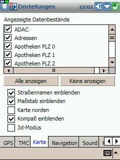

  • das mit dem 3D-Zeugs dürfte doch nix mit dem PDA zu tun haben. Also Falk starten, dann in Einstellungen -->Karte-->3d-Modus einen Hacken setzen. Jetzt sollte es gehen. Oder aber Navigtion starten, dann unten links auf den kleinen weißen Pfeil-->dann geht das Optionenfenster auf zur Navigation, hier dann bei 2D/3D klicken. Ist glaub rechts unten das kleine Klickfeld.
    Mike
  • Es ist so wie es neumi schreibt, direkt unter Kompaß einblenden gibt es die Möglichkeit mit einem Häkchen den 3d-Modus zu aktivieren. Wo hast Du das SP3 gesaugt? Welche Version wird Dir unter FN>Einstellungen>Version angezeigt?
    Gruß master1964

    Schau Dir mal anliegende Screenshot an; so müsste das auch bei Dir unter Einstellungen > Karte aussehen:
