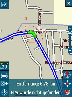

    Heutige Motorradtour verlief eigendlich recht gut bis auf die teilweise fehlenden Ansagen.
    Beim verlassen von vorfahrtberechtigten Strassen durch gerade ausfahren kommt kein Hinweis - (siehe beiliegendes Beispielfoto)
    Anmerkung: Kartenfehler kann man ausschliessen da diese Ansagen bei MN4.2 sowie bei MN 5.0 erfolgen.

  • Hallo Gazzer !

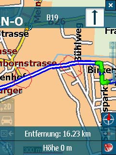

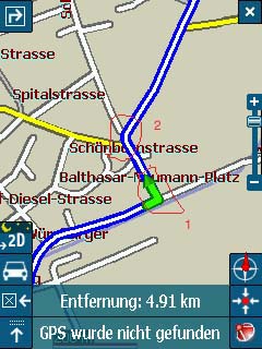

    Mal eine Nachfrage zu dem Bild... Die rot von Dir umrandeten Stellen sollen nach Deinem Beitrag mit einer Meldung versehen werden ? Da frage ich mich beim Betrachten der eingentlich ja fast gradlinig verlaufenden Route: wieso ? So lange es gerade aus geht braucht man doch sicherlich keine Ansage, dass man gerade aus fahren soll oder verstehe ich Dich falsch ? Die Abbiegung nach den 2 roten "Kringeln" werden ja angesagt und ich danke das sollte reichen...
    EDIT: Ich sehe gerade Du sprichst von "Beim verlassen von vorfahrtberechtigten Strassen"... Bekommst Du denn eine Ansage, wenn Du der vorfahrtberechtigten Straße folgen sollst ??? Dann wäre es ja vielleicht zwar anders aber eventuell nachvollziehbar ?
    Um solche Dinge aber nachvollziehen zu können ist es imho hilfreich den Start und Zielpunkt der Route inkl Straßenangaben zu kennen - sonst kann man an solchen Stellen aus der Ferne nur raten ;)

  • Hallo AWSW,
    danke füe die schnelle Antwort.
    Wie schon beschrieben kommt grundsätzlich bei verlassen von vorfahrtberechtigten Strassen durch gerade ausfahren in eine untergeordnete Strasse keine Ansage.
    Ich folge normalerweise immer der Vorfahrtstrasse bis ein Hinweis zum Abbiegen erfolgt.
    Wie schon erwähnt erfolgen diese Ansagen bei MN 4.2 sowie MN 5.
    Die Strecke war von Essleben nach Werneck, Ahornstr. 5
    Ohne Ortskenntnisse würde ich beim ersten roten Kreis der Vorfahrtsstr. Richtung Schweinfurt folgen.
    Beim zweiten Kreis würde ich ebenfalls der Vorfahrtstr. Richtung Waigolshausen fahren.
    Gruss Gazzer

    Die hier gezeigten Abbildungen zeigen das ja leider anschaulich...
