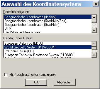

    überprüfe mal, ob Du bei TOP50 beim Export ein falsches Kartendatum eingestellt hast.
    H.-J.

    nochmal:
    Du kannst in Top50, also im Geogridviewer verschiedene Kartenprojektionen auswählen. Diese Einstellungen werden dann natürlich von Top50Trans übernommen. Und wie Anderl schon schrieb, sehen 200m Abweichung in unseren Breiten sehr nach Potsdam aus.
    H.-J.

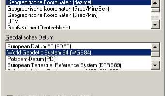

    ich habe das selbe Problem, dass Glopus mir den Track ca. 200 m in Richtung NNW versetzt anzeigt (mit der Messfunktion in Glopus ermittelt). Ich habe meine Karten nach der Anleitung NH_TOP50_GLOPUS.pdf erstellt.
    Diese erstellten Karten habe ich dann zur Kontrolle in nSonic's GPSTrack geladen, dazu die Logdatei aus Glopus. Auch hier dieselbe Abweichung. Logisch, sind ja die gleichen *.kal Dateien.
    Nun habe ich die Logdatei aus Glopus mit NH_Top50_Trans zu einer *.ovl für TOP50 konvertiert und in GeogridViewer aufgerufen. Hier passt der Track ohne Abweichungen. Das bedeutet doch, dass die Mausdaten stimmen.
    Auch das Kartendatum habe ich wie in der Anleitung beschrieben eingestellt.
    Meine Testkarte ist ein Teil des Spessart aus den TOP50 Nordbayern. Eine Fläche über die Strecke Lohr-Marktheidenfeld ergab 6 kartenteile. Kommt die Ungenauigkeit event. daher, dass der Spessart im äußersten Nordwesten von Bayern liegt?
    Oder kann mir das jemand sonstwie erkären?
    Gruß Hermann
