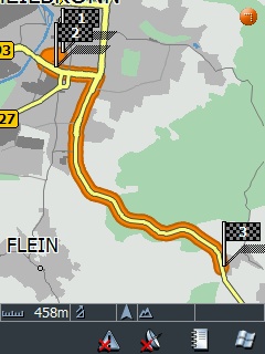

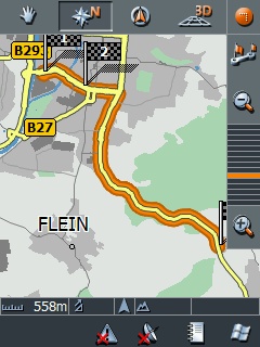

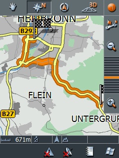

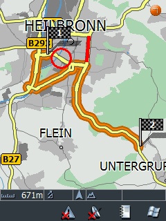

Simulation des gleichen Streckenabschnitts mit MN5 und Europa C auf SD, mit und ohne Softreset, unter Standardeinstellungen - mit und ohne angeschl. Modular BT/TMC - mehrmals überprüft:
Start in 74072 Heilbronn, Cäcilienstraße
1) Ziel in 74072 Heilbronn, Autohaus Stadel (Mini) ca. 3 km
2) Ziel in 74199 Donnbronn, Gaststätte Donnbronner Höhe ca. 10 km
3) Ziel in 70176 Stuttgart, Lindenspürstraße 13 ca. 50 km
Im Fall 1) geht's kurz nach dem Start auf die Südstraße (B 293 / B 27), nach ein paar hundert Metern nach rechts auf die Stuttgarter Straße zum Ziel.

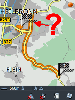

Im Fall 2) wird in der Kartenansicht vor der Simulation angezeigt, dass die Fahrt von der Südstraße zunächst nach links auf die Oststraße und an deren Ende, nach einem Wendemanöver zurück über die vorher befahrene Kreuzung auf die Stuttgarter Straße führt.
Die eigentliche Simulation führt zunächst jedoch korrekterweise nach rechts in die Stuttgarter Straße. In der Kreuzung wird plötzlich die Route neu berechnet, als ob die Sim einfach nach links abgebogen wäre. Die Simulation fordert bis zum Ende der Oststraße gleich mehrmals zum Wenden auf, ignoriert aber die eigenen Anweisungen. Die Sim führt dann bis zum Ende der Oststraße und nach einem Wendemanöver in Gegenrichtung über die Stuttgarter Straße zum Ziel.
Im Fall 3) fängt die Simulation 300 Meter nach dem Startpunkt an, führt an der betreffenden Kreuzung gleich nach links in die Oststraße, um nach einem Wendemanöver am Ende der Oststraße wieder in Gegenrichtung zur Stuttgarter Straße zu führen.

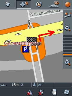

Edit: Wäre jemand so nett und würde mir den Fehler bestätigen? Fall 2) reicht schon ... zum besseren Verständnis habe ich noch ein Snapshot vom Fall 2) angehängt
