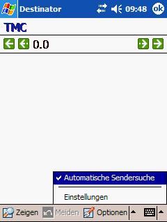

    ich habe meinen ACER N35 mit Destinator PN und dem GNS FM9 RDS TMC Adapter für ACER N35 aufgeruestet. Im TMC-Fenster wird stets der aktuelle Sender angezeigt, wie z.B. FFN, SR1 (und durchgescannt), jedoch werden keinerlei Verkehrsmeldungen angezeigt. An gleicher geographischer Stelle zeigt der MN 4.2 (mit iPAQ 4150) alle verfuegbaren Verkehrsmeldungen an. Was habe ich da falsch gemacht ? An der Antenne scheint es nicht zu liegen, da Destinator dieselben Sender durchscannt wie MN 4.2.

    Welche TMC-Einstellungen hast Du denn vorgenommen? Ist der Such-Radius evtl. zu klein?
    nein, ich habe Alles probiert von 10 km bis Gesamtkarte. Bei TMC sind alle Typen von Verkehrsmeldungen aktiviert. Wie gesagt, die Sender werden richtig angezeigt und durchgescannt. Auch die Option "TMC-Hinweise vermeiden" hat keinen Einfluss, d.h., egal ob das Haekchen gesetzt ist oder nicht, es gibt keine Verkehrsmeldungen. Muss man bei der Installation irgendetwas beachten ? Das kann ich jedoch erst Morgen Abend checken.

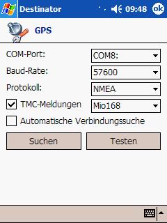

    ich kann nur Folgendes einstellen:
    COM 8
    57600
    NMEA
    Häkchen bei TMC-Meldungen, nebendran COM1
    Es gibt als Auswahlmoeglichkeiten auch nur "Standard" und "COM 1" bis "COM 9". Ein "Mio 168" gibt es bei mir gar nicht. Ich habe das Destinator PN update.
  • Habe gleiche Hard- und Software. Du musst das Standard entfernen, da die TMC-Information ja nicht über das eingebaute GPS kommt, sondern über das GNS-Kabel.
    Mach den Haken mal bei automatische Verbindungssuche und "suche" bzw. "teste" mal. Du brauchst definitiv das Mio168
    bei der automatischen Verbindungssuche wird nur der COM-Port fuer GPS durchgescannt (stellt sich dann auf COM 8 ein), ein "Mio 168" erscheint da neben TMC immer noch nicht. Hast Du auch das PN-update ?

    ich habe Acer N35, GNS FM9 TMC-Modul und Destinator-PN-Update.
    Mit Com1 funktioniert TMC bei mir.

    Nur der Vollständigkeit halber: habe identische Aussttattung, und bei mir will er eben das Mio168, damit es funzelt.

    Ich hatte zunächst auch Standard und hatte dann hier im Forum einen "Hilfeschrei" losgelassen, da wurde mir das mit dem Mio168 erklärt und das konnte ich ohne weiteres einfach auswählen ....
