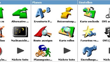

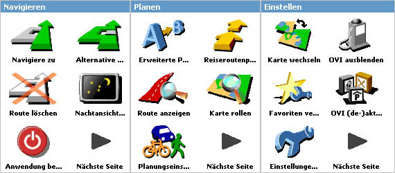

So ich habe jetzt noch ein wenig herumgespielt und folgende Zeilen hinten angehängt...
MENUBLOCK|BLOCK_PREF|BTM_DONE|
MENUPAGE|TASK_PAGE1|Navigieren|
MENUITEM|TASK_NAVIGATE_TO|
MENUITEM|TASK_MENU_FIND_ALTERNATIVES|
MENUITEM|TASK_DELETE_ROUTE|
MENUITEM|TASK_SWITCH_NIGHTVIEW|
MENUITEM|TASK_EXIT_APP|
MENUITEM|TASK_PAGE2|
Und siehe da, man kann auch das Einstellungsmenü ändern.
Wobei mir noch nicht ganz klar ist, wozu BTM_DONE gut ist.

Wozu BTM_DONE gut ist weiß ich auch nicht, aber das Untermenü funktioniert bei mir auch mit MENUBLOCK|BLOCK_PREF|BTM_GPS_POSITION|
/EDIT
Ich sehe gerade du beginnst die Seiten neu mit der Seitenzählung.
Bei mir habe ich die Nummerierung einfach fortgeführt.
Nomales Menü bis Seite 5, Untermenu der Einstellungen Seite 6 bis 8
