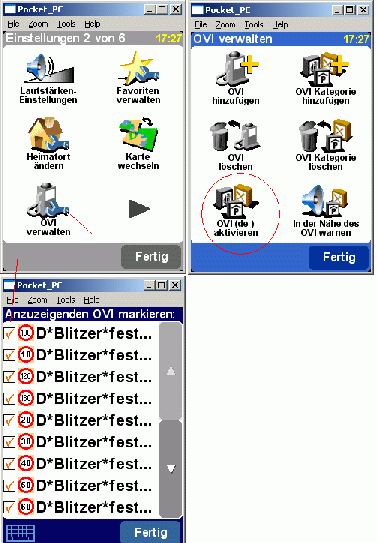

lies dir bezügl. GPS-Gate und Speedlimt mal diesen
klick mich
Thread durch.
Habe da seinerzeit auch ein paar Bildchen zur Konfiguration eingestellt.
