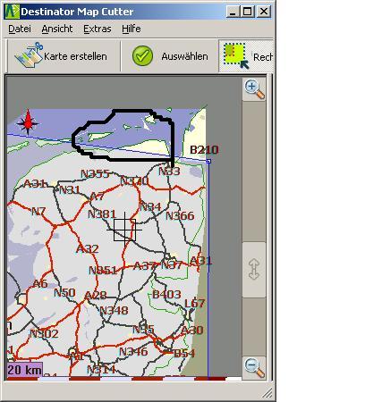

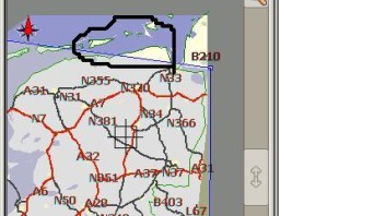

    Also bei mir geht das in der Console.
    Ich kann jede Ecke anfassen und dann unter Konstanz der anderen diese eine verschieben, dadurch lassen sich nicht rechteckige Vierecke erzeugen.
  • Hallo reh,
    hast recht. Ich kann die Ecken auch verschieben, aber es bleiben vier Ecken. Es läßt sich ein bischen besser ausschneiden ist aber immer noch ein Kompromiss. 8)
    Ansonsten klappt das Routing, wenn ich aus der Benelux Karte Ostfriesland abschneide. Jetzt frag ich mich wieso Destinator ihre Karten nicht einfach ohne diesen nichtverbundenen Ostfrieslandteil ausliefern, oder die müssen ihre Software nochmal überarbeiten.
    Nichtverbundene Kartenteile sollte man entweder aus der Karte eliminieren, oder der Software den Umgang damit beibringen.
    Grüsse Sedddi

    Original von sedddi
    Hallo reh,
    Das vollständige Herausschneiden des Ostfriesland-Bereichs sollte möglich sein, wenn man die Karte mehrmals nacheinander mit der Console schneidet:
    1. Ausgangskarte normal anwählen und zuschneiden. Neue Karte z.B. unter Testkarte abspeichern.
    2. Console beenden und die Datei \DestinatorApps\Installer\Console\MapsWEurope.ini öffnen.
    Unter [global] die count of region um eins erhöhen.
    Den RegionXX Bereich der geschnittenen Karte kopieren und ganz unten anhängen. Den RegionXX-Wert anpassen (eins kleiner als der countofregion).
    Im Verzeichnis \DestinatorApps\Installer\Console\ForCutting\Maps\ das neue Verzeichnis Testkarte anlegen und den Inhalt des zur geschnittenen Karte gehörenden Verzeichnisses hereinkopieren.
    3. Console wieder starten und Testkarte zum Bearbeiten auswählen, schneiden und unter Testkarte_1 abspeichern.
    4. Zum erneuten Schneiden Console beenden und den Inhalt von \DestinatorApps\New Maps\Testkarte_1 in \DestinatorApps\New Maps\Testkarte kopieren. Weiter mit 3.
    Gruss
    Rock
