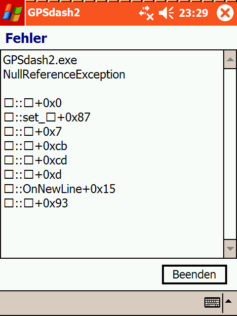

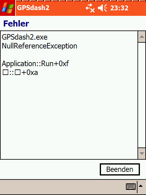

    Hab aber noch weitere Probleme, weil das Teil beim Kartenwechsel zu einer Karte die nicht Kalibriert oder falsch kalibriert ist - oder auch nicht vorhanden ist - einfach abstürzt - dann Loggt das Dingens au nimma !
    Wenn man das nicht rechtzeitig merkt - ist das Log futsch !!
    Hab vor einigen Wochen die Version 2.1c gekauft - bin in Korrespondenz mit Hersteller - mittlerweile ist die Version 2.1f da und immer noch die Fehler !
    Wenn Du Lust hast, dann könntest Du mal was überprüfen:
    fahr einfach über eine Karte hinaus, oder in eine Karte, die nicht abgeglichen ist - schau einfach ob Du auch ne fehlermeldung bekommst !
    Wäre wichtig zu wisse was für eine Meldung !
    Dann könnten wir zusammen an den Hersteller schreiben !
