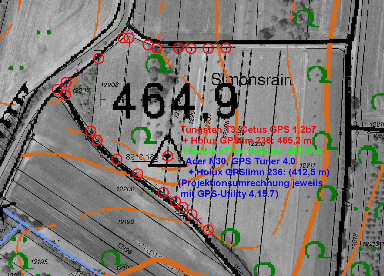

Vielleicht ist folgender Vergleich für einige von Interesse:
Ich habe die anhand von amtlichen Flurkarten und einem Meßstein im Gelände (mit Höhenangabe) folgende Meßgenauigkeiten verglichen:
- Garmin Etrex Venture: 1x Messung
- Holux GPSlim 236 mit Acer N30 und GPS Tuner 4.0: 10x Messung
- Holux s.o. und Palm Tungsten T3 und Cetus GPS 1.2b7: 10x Messung
Standort: Singen am Hohentwiel (westl. Bodensee, durchschnittliche Empfangsbedingungen).
Resultat:
Alle Messungen waren gut bis sehr gut, in Gebüschnähe fiel das Garmin ab, mit einer Mehrfachmessung würde man aber vermutlich ähnlich gute Ergebnisse erzielen. Vom Holux profitiert man v.a. beim schlechten Empfangsbedingungen. Die Kombination Tungsten T3 und Cetus GPS schnitt am besten ab. Ich habe diese auch in anderen Gebieten schon verglichen. Es gibt nie Ausreißer über 2,5 m, meistens liegt die absolute Genauigkeit zwischen 0,5 und 1,5 m. Die Höhengenauigkeit ist besonders beeindruckend, diese liegt bei +/- 1 m!

Vielen Dank für die bisherigen Kommentare,
mir ist natürlich klar, dass derartige Einmessungen vermessungstechnisch völlig unbrauchbar sind. Wir haben gut 900 Zufallsflächen in ganz Baden-Württemberg eingemessen. Die Einmessung eignet sich aber hervorragend um im Nachhinein anhand digitaler Flurkarten das richtige Flurstück zu bestimmen. Z.T. haben in BaWü die Flurstücke ja nur eine Breite von 4 der 8 m (Realteilung).
Die im oben gezeigten Beispiel doch etwas überraschende Genauigkeit ist kein Zufall. Es ist tatsächlich so, dass bei freier Sicht die absolute Lage auf 1-2 m genau bestimmt werden kann, selbst die Höhenangaben weichen selten über 3 m ab. Es handelt sich um average (10x)-Messungen. Bei CetusGPS wird diskutiert, warum der dort verwandte Algorythmus etwas genauer ist, als theoretisch anzunehmen wäre. -
