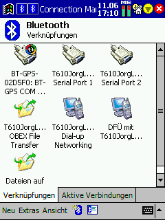

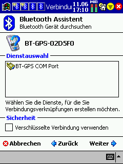

    Wenn ich danach im Bluetooth-Manager eine Verbindung zu dem GPS-Empfänger einrichten will, sagt der PDA mir, dass er als Dienst einen "BT-GPS COM Port" gefunden hat und das Icon vor der Dienstbezeichnung sieht wie ein Com Port Stecker aus. Danach tippe ich auf "Weiter" und "Fertig". So weit so gut.

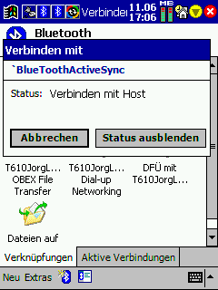

    Nun habe ich eine neue Bluetooth Verknüpfung, die "BT-GPS-02D5F0: BT-GPS COM Port" heisst, aber das Icon links davon sieht nun aus wie das ActiveSync Icon. Wenn ich diese Verknüpfung dann starte, startet automatisch ActiveSync im Hintergrund und will eine ActiveSync Verbindung aufbauen, was dann aber nicht funktioniert.

    Mein Problem ist halt, das alles bis einschliesslich Punkt 10 der Anleitung klappt. Beim Suchen der Dienste erkennt er auch einen Seriellen Port und ich hab das Icon, das einen seriellen Stecker zeigt. (Siehe Bild 1). Dann im BT-Manager seh ich aber das ActiveSync Icon (Siehe Bild 2). Und beim Starten der Verbindung, startet ActiveSync und versucht sich zu verbinden (Siehe Bild 3), was dann aber scheitert.
