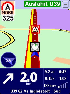

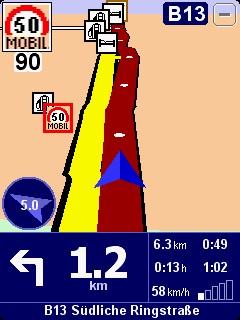

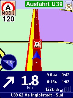

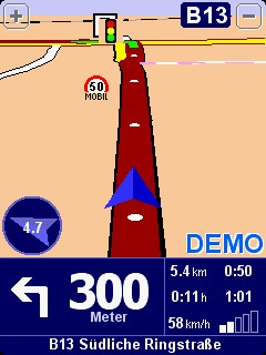

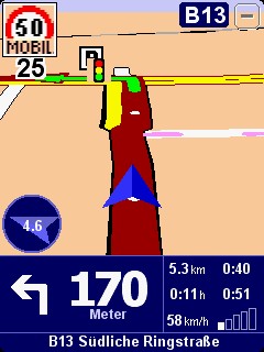

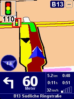

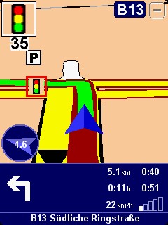

  • Hallo Freunde des Landes, das selbe Problem habe ich auch wollte heute Nachmittag meine erste Runde mit TT5 machen vorher alles am PC schön installiert + eingestellt dann raus ins Auto in die Halterung gesteckt und .. und .. nix :§$% :wand :angryfire :schimpf Heyyyyyyyyy ich glaub ich steh im Wald hier :d6 Entweder haben die bei TomTom geschlampt oder es gibt 2 verschiedene GPS Empfänger von dem HP2210 Bundel das ich letztes Jahr erworben habe. Erst als ich die Einstellungen von "gps-mailman" angewandt hatte konnte ich wenigstens meine Tour antreten und losfahren. Laut Handbuch steht drinnen :Lesen das sich die Software von alleine mit dem TomTom GPS Empfänger erkennt + verbindet aber das ist total für`n Ars.. :mua .
    Also nachdem ich dann heute Abend wieder zurückgekommen bin habe ich festgestellt das es wesentlich schneller abläuft total flüssig, auch die Nebenstraßen werden nun mit angegeben. Das beste sind die Poi Warnungen die ich mit reinkopiert habe ins Verzeichniss + mit Alarmen versehen habe die im Programm dabei sind.
    Je nach dem man die Vormeldung eingestellt hat bsp. bei 350m meldet sich das Teil und blinkt mit der Meldung am linken oberen Rand wie verrückt und zeigt dir die restliche Entfernung bis zur Kontrollstelle. Weiterhin wird dann die Kontrollstelle rot umrandet und blinkt auf die man zufährt. Ich kann nur sagen das es besser ist als der alte POI-Warner auf der 3er Version die ich hatte.
    Also was uns da aber TomTom verkaufen will ist nicht lauffähig das müßte denen mal verklickert werden denn da ist was falsch gelaufen dabei.
    Hier mal ein paar Bilder nachhinein:

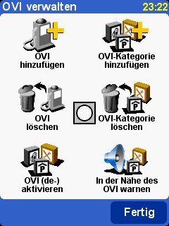

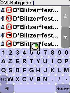

    in welches Verzeichnis hast du die POI-Warnungen denn kopiert?
    Wie funktioniert es bei TT5 das die POI angesagt oder angezeigt werden.
    Ich würde dieses auch gerne installieren.
    Vielen Dank schon mal.
    Dieter

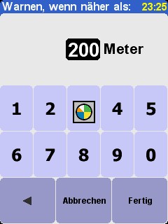

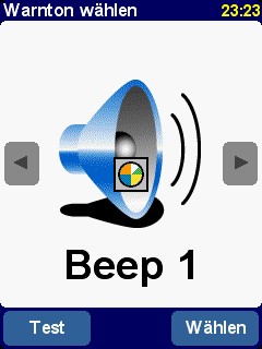

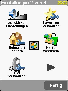

  • Ganz einfach wie bei der Vorgängerversiom TT3 auch, du brauchst nur die Poi`s in die Maps von Deutschland reinkopieren danach unter OVI verwalten >> In der Nähe des OVI warnen kannste dann diesen Ovis einen Warnton zuweisen der auch noch Abhängig ist ab wann er warnen soll in Meterm voraus. Eigentlich ganz einfach, habe ein bißeerl gespielt dabei mit den Sounds und Entfernungen. Es kann alles mögliche kombiniert werden.
