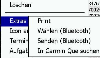

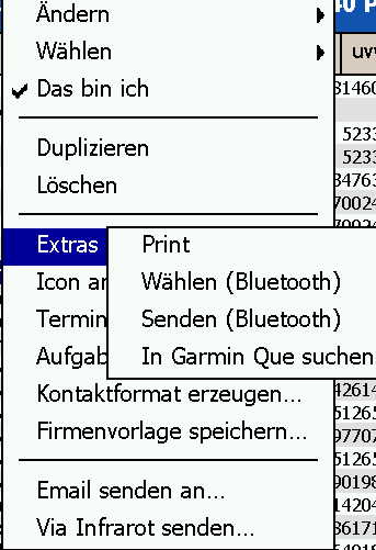

Und wieder: Schlecht von TT programmiert, denn Garmin zeigt, dass es auch mit anderen PIM geht:
Toslink
Toslink

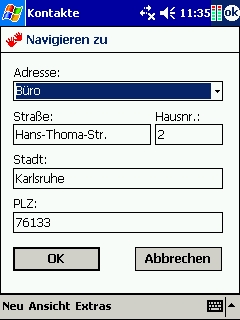

die Leute mit anderen PIMs können sich ggf. so ähnlich behelfen, wie ich das tue.
Ich habe mir einfach einen zusätzlichen Link (bei mir in PocketPlus, geht aber auch mit jedem anderen Programm Starter oder im Startmenü) eingerichtet, der wieder auf das orginale
\Windows\addrbook.exe
verweist. Wenn ich wirklich eine Kontakt zur Navigation oder Anzeige benutzen will, rufe ich eben diesen Link auf. Natürlich würde ich mir die Integration in Pocket Informant wünschen, aber behelfsmäßig funktioniert das.
Markus
PS: Bei mir ersetzt dieser Link jetzt das nicht mehr benutzbare Checkpoint.
