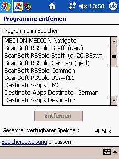

    nachdem TTS sich auch bei mir den Kampf gegen die Umgebungsgeräusche verloren hat, möchte ich es entfernen.
    Im Deinstallationsordner finde ich nun 5 unterschiedliche ScanSoft-Programme. Weiß evtl. jemand, welche(s) für TTS zuständig ist und ohne Beeinträchtigung von PN entfernt werden kann?
    Den Weg, PN komplett zu deinstallieren und neu einzurichten möchte ich eigentlich vermeiden (wenn's geht).

  • hallo,
    ich habe alle RSS Files gelöscht.
    Das Feldchen für die Anwahl bleibt jedoch erhalten.

  • Herzlichen Dank.
    Durch diese eigentlich überflüssige Aktion (TTS installieren / deinstallieren) habe ich erst gemerkt, was TTS an Ressourcen beansprucht. Nach dem Entfernen sind wieder 7 bis 8 MB dazugekommen. Programmstart und Bildaufbau sowohl bei DPN als auch bei MN4 ist wieder gewohnt schnell.
    bonnie
    alle ScanSoft Ordner sind für TTS. Die können also gefahrlos deinstalliert werden.
